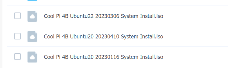

            把U盘重新刷了 又能备份了
              这里最近的就是0306的
              现在0613的备份 能不能用这个来还原
                @jugg 看iso名称,install是安装系统用的。备份使用backup iso
