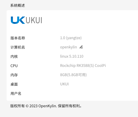

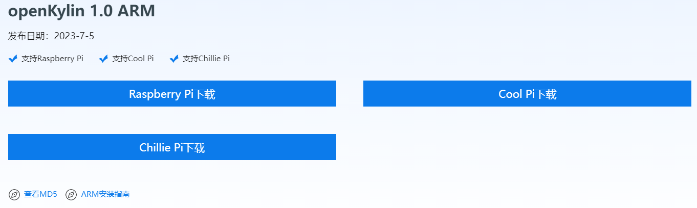

    openKylin 1.0版本发布(里程碑)
    Open Kylin
    31
    5260
      openKylin开源操作系统
      镜像下载地址 Cool Pi 4B OpenKylin
      更新内核
      4b内核驱动安装包
      openKylin 1.0版本操作系统目前适配支持X86、ARM、RISC-V三个架构的个人电脑、平板电脑及教育开发板,可以满足绝大多数个人用户及开发者的使用需求!其中ARM架构完成了树莓派Raspberry Pi、Cool Pi、双椒派Chillie Pi等开发板的适配,RISC-V架构完成了VisonFive2、HiFive、算能SG2042 EVB、荔枝派Lichepi4a、Lotus2开发板适配。

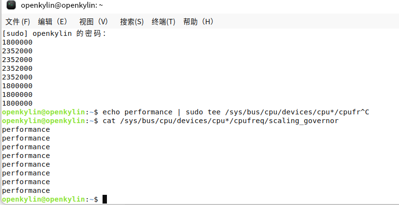

                                        @jugg 查看下cpu运行频率是不是有效设置,晚点我看下

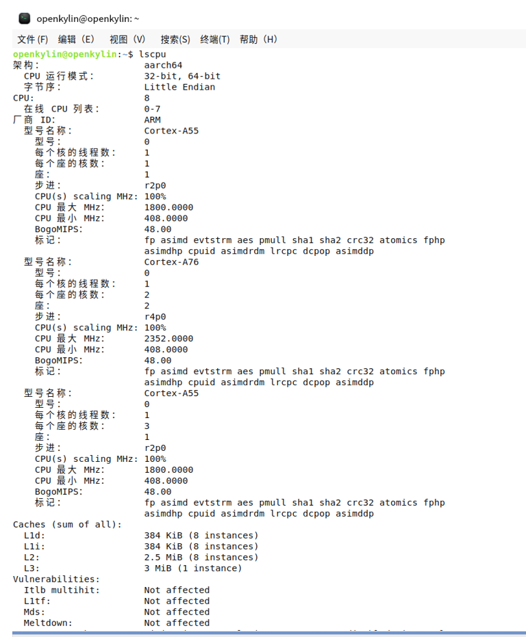

                                          不知道这个对不对
                                            jack_admin @jugg last edited by jack_admin
                                            查看当前cpu运行频率
                                            sudo cat /sys/bus/cpu/devices/cpu*/cpufreq/cpuinfo_cur_freq
                                            命令设置性能模式
                                            echo performance | sudo tee /sys/bus/cpu/devices/cpu*/cpufreq/scaling_governor
                                                jugg @jugg last edited by
                                                @jugg said in openKylin 1.0版本发布(里程碑):
                                                这个cpu频率对不对 如果对的 怎么还那么卡
                                                  算了一下 点开系统的设置 需要18秒 桌面右键需要3秒才出现
