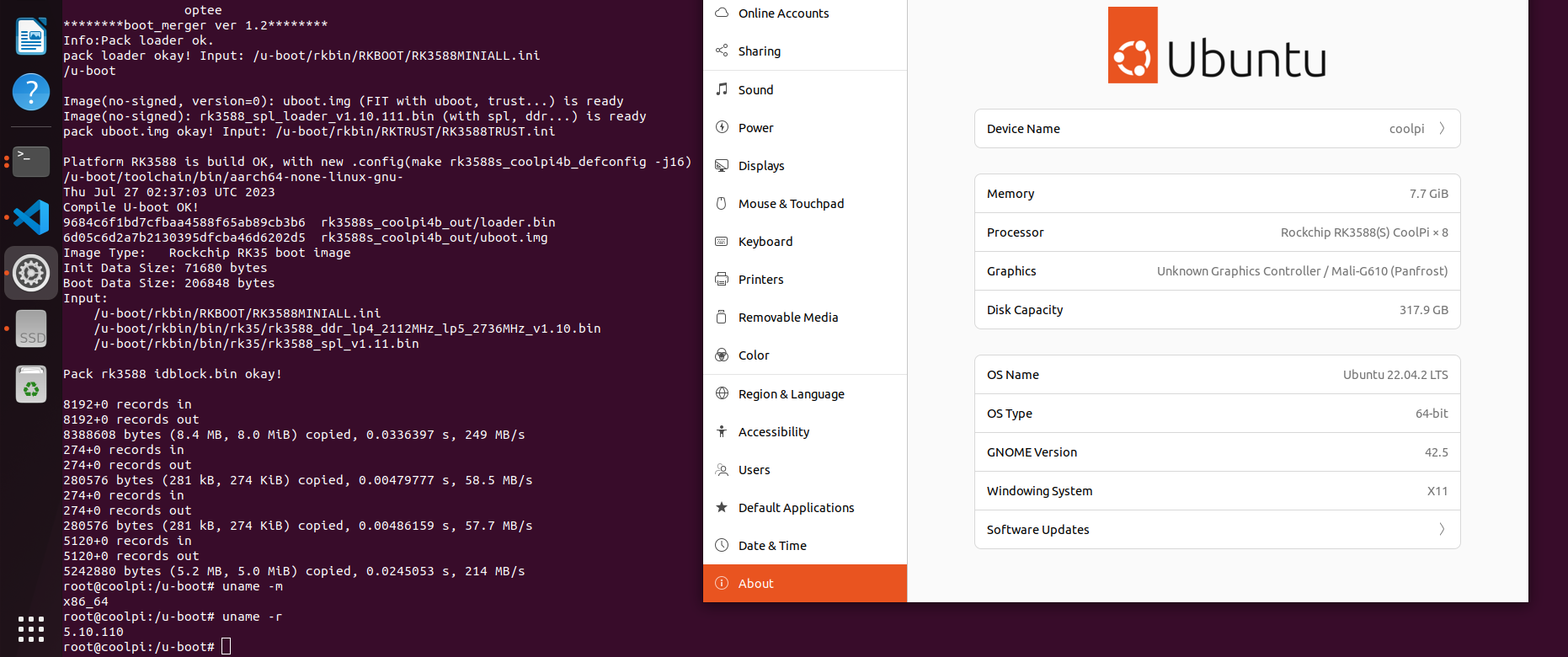

      root@coolpi:/# git clone https://github.com/yanyitech/coolpi-loader.git
      Cloning into 'coolpi-loader'...
      remote: Enumerating objects: 557573, done.
      remote: Counting objects: 100% (3175/3175), done.
      remote: Compressing objects: 100% (1964/1964), done.
        大法师 @jack_admin last edited by 大法师
        虚拟构建X86-64 ubuntu/debian环境,可交叉编译应用(包含u-boot等)
          jack_admin @大法师 last edited by
          本机也可以直接编译u-boot源代码。
          补充安装依赖,再更新编译脚本
          sudo apt install device-tree-compiler python2

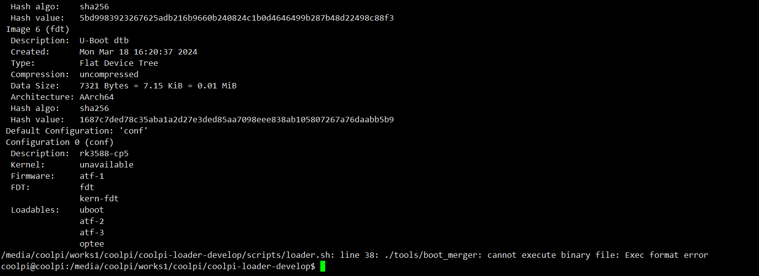

            这个具体怎么操作 我在coolpi4b上面编译loader 编译不通过
              @jugg 默认boot_merger这个二进制是x86架构的,需要更换为aarch64架构。你可以先再X86上面编译。或者使用下面的文件:
              uboot.rar
