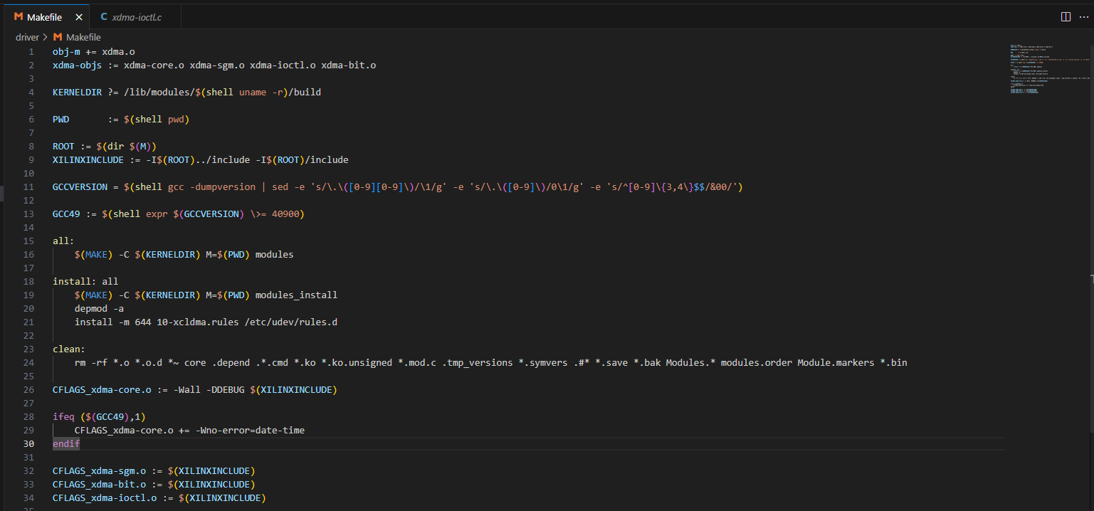

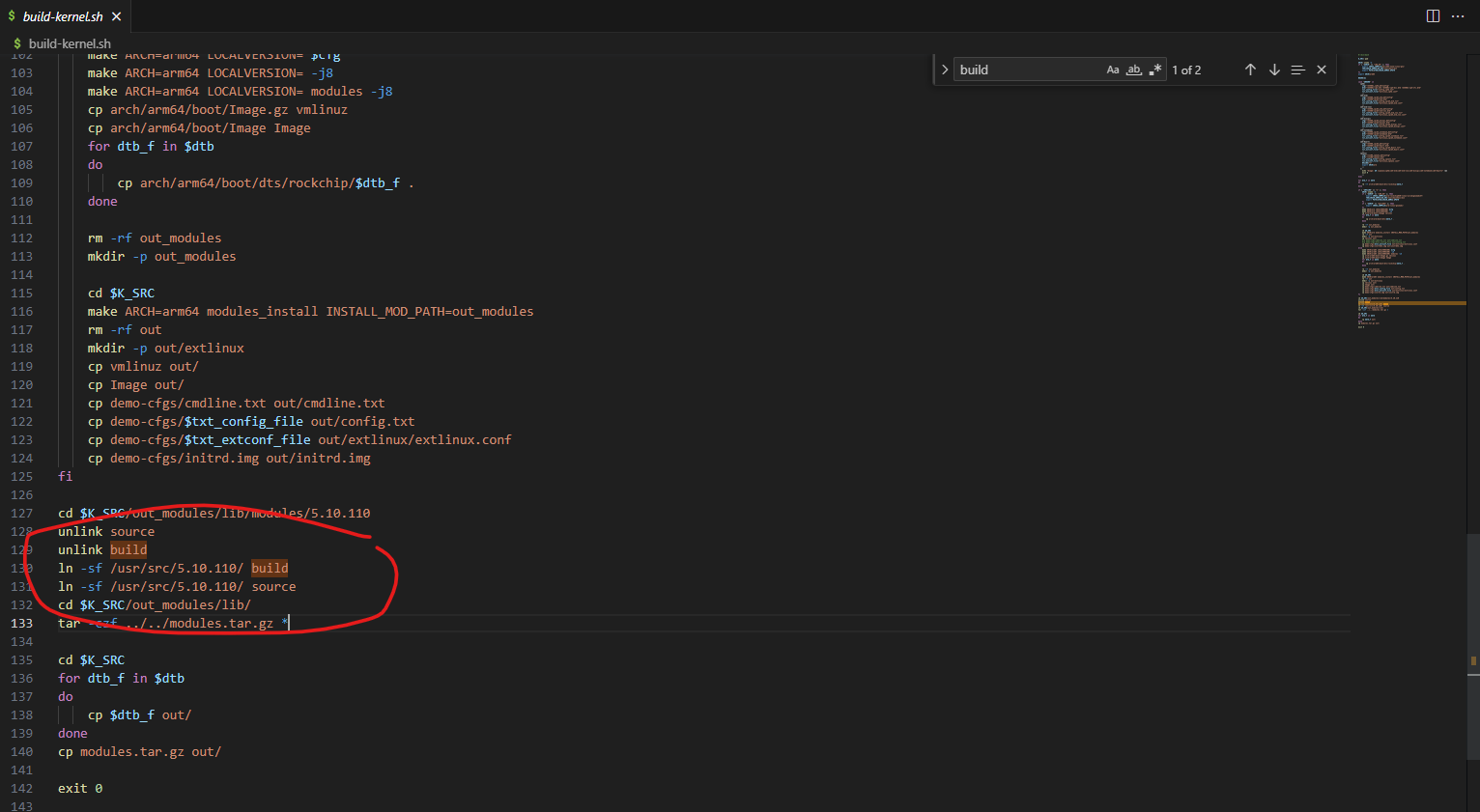

                      @george 2024-05-22 23-46-41屏幕截图.png 看磁盘分区,只有300M,拷贝的文件有330M,提示空间不足。我试试其他目录。
                        Android2002 @george last edited by Android2002
                        抱歉,再请教一下。如图,make的时候提示没有规则可制作目标。
                        这是参考文档进行链接,源驱动前面路径。
                        这是参考文档链接方法/
                        这两个链接是有效的,可以指向源代码。
                        以上,帮忙看看我理解和link的是否有问题。还请帮忙看一下这个问题,万分感谢!
