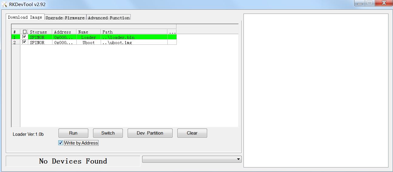

      烧录了我自己编译的固件,发现打印的uboot log 还是你们cool PI CM5的log ,要如何擦除你们的东西,你么的bootloader 烧录在哪里?

        @lrx loader和uboot是在SPI NOR里边。这个有提供烧录工具如下图烧录即可:
