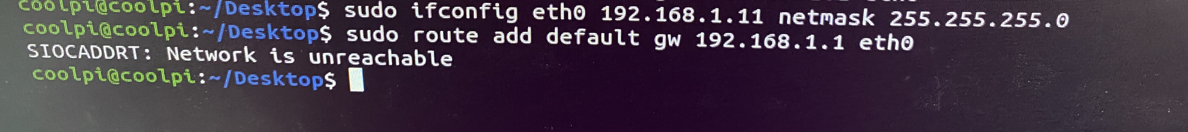

      我们想在这个CM5开发板上跑一个程序,这个程序需要使用到网口,所以用临时修改ip的命令ifconfig eth0 $IP netmask $NETMASK
      route add default gw $GATEWAY修改了IP的命令出现了网络不可达的状况,但是我们在Centos7.4上使用临时修改ip的命令是好用的是什么原因呢
        jack_admin @97842484 last edited by
        @97842484 CM5 有两个网口。当然你也可以在设置-->网络中界面配置静态ip及路由信息

        • 9
          97842484 @jack_admin last edited by
          @jack_admin said in 移植:
          我想知道这个命令在这个系统里执行不成功是什么原因

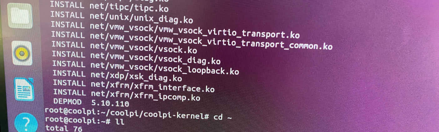

            @jack_admin 执行make -j8命令的命令也有报错error2不知道是什么原因
              @97842484 完整的操作描述下
              9 2 Replies Last reply Reply Quote 0

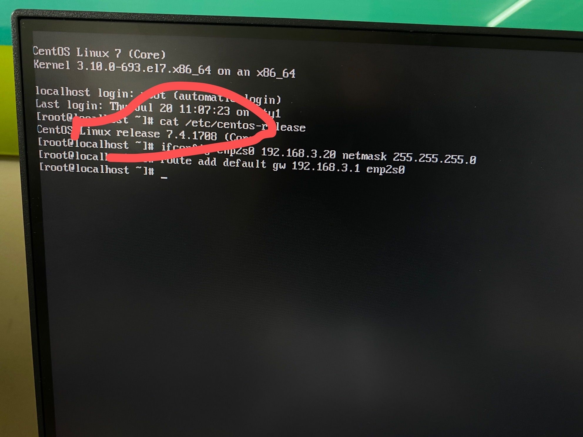

                  @jack_admin ![4M3PLNR@Q@_5L}M74X7H8.png](/assets/uploads/files/1693022938544-4m3p-ln-96-r-q-_5l-m74x7h8.png) ![IMG_5374(20230826-120922).JPG](/assets/uploads/files/1693023029745-img_5374-20230826-120922.jpg) Centos用这个命令就不会报错;![4M3P[LNR@Q@_5L}M74X7H8.png 用咱们这个板子执行这个命令就有问题

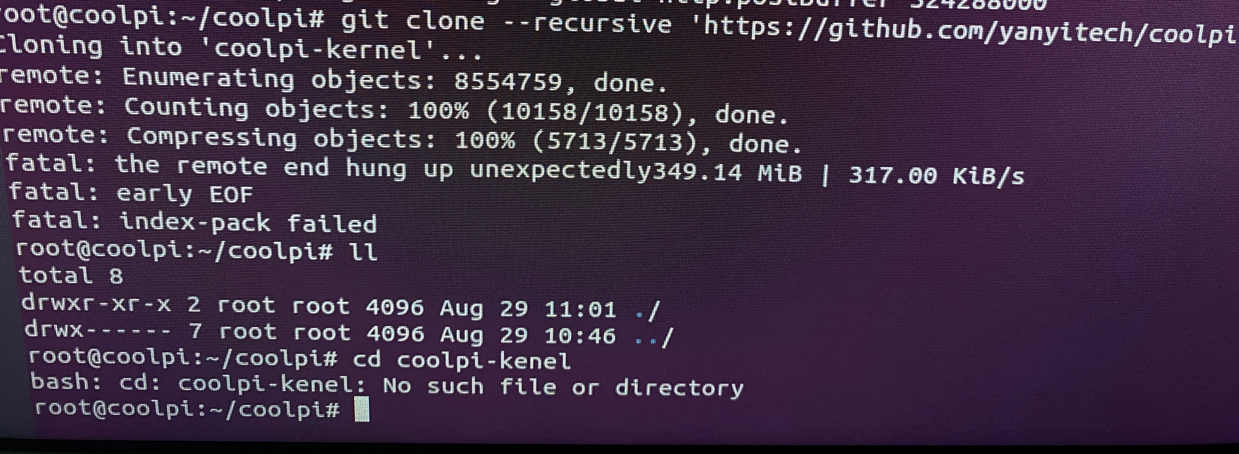

                          @大法师 IMG_5442.JPG 这是什么情况,下载内核下载不上么
                          • 9
                            97842484 @大法师 last edited by 大法师
                            我按照那个步骤重新编译生成之后,使用make -j8还是报那个错误

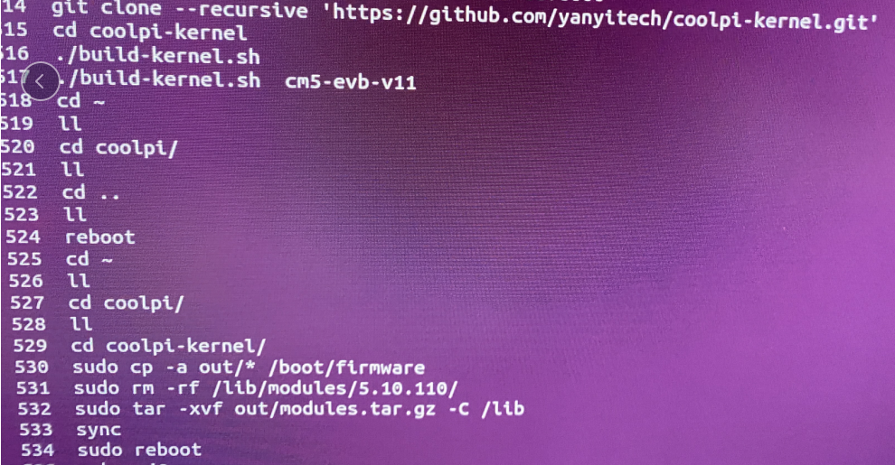

                              jack_admin @97842484 last edited by jack_admin
                              @97842484 确认操作步骤,过程记录好,讨论信息尽量完整。
                              9 1 Reply Last reply Reply Quote 0
                              • 9
                                @jack_admin bad752e0-1c4b-4e89-b95a-356d99797607-F6UUV_G)F}1XZR47~Q0QWRU.png
                                  大法师 @97842484 last edited by
                                  @97842484 还有两步链接操作没有执行。
                                  • 9
                                    链接也添加了还是不行
                                      @97842484 使用绝对路径。
