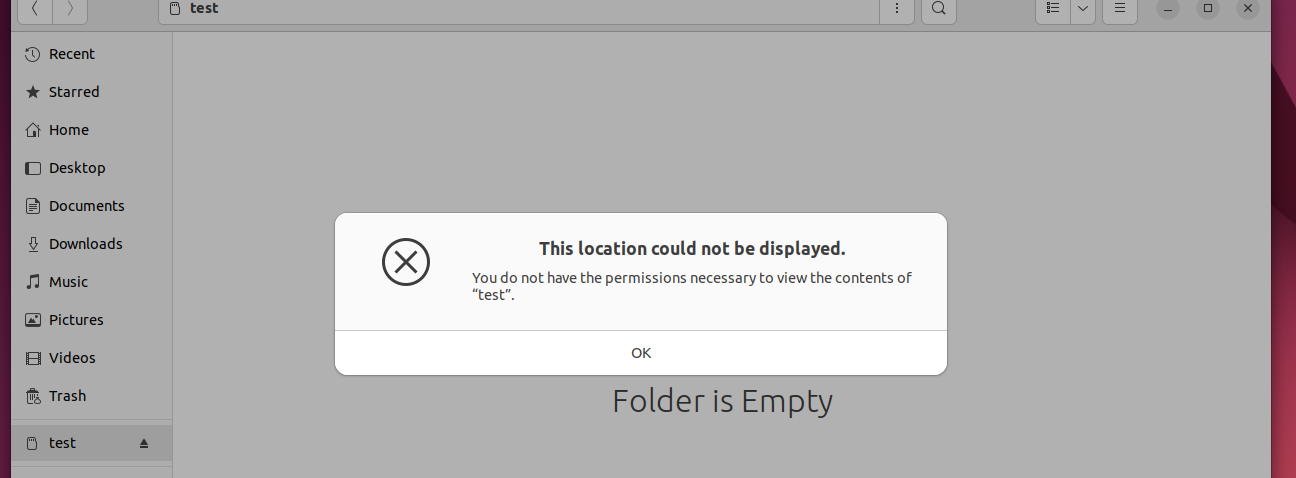

      4B的板子 系统是emmc的ubuntu22.04
      另外又插了一张SD卡 但是没法打开
      还需要权限?不是接上就能用吗

        @jugg ls -l /media/ 查看权限,如果是root,可以试下sudo chown -R coolpi:coolpi /media/coolpi
