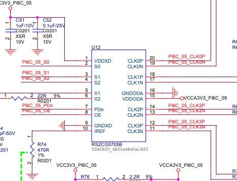

      我们自己画的CP5底板,只要网口和串口,其它暂时不用。看了CP5底板参考电路后,看到U12那个PCIE的时钟芯片RS2CG5705B,请问这个U12芯片不画没关系吧,不会影响系统启动吧?CP5-PCIE-CLK.jpg

        @qys2022 你用了几路网口

          george @qys2022 last edited by

            qys2022 @jack_admin last edited by
            @jack_admin 我用了一路网口,不用PCIE的

              qys2022 @george last edited by
              @george 好的,谢谢啦,主要担心影响系统,导致ubuntu启动过程出问题。
