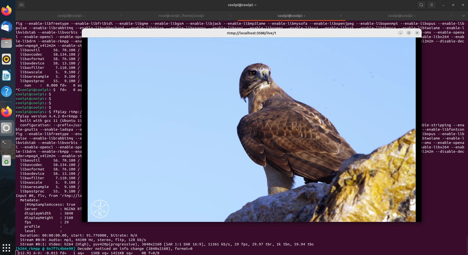

      本地ffplay或其他主机使用VLC打开网络流
      coolpi@coolpi:~$ ffplay rtmp://localhost:3588/live/1
