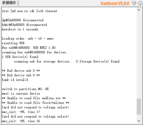

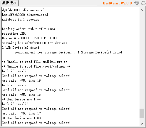

      目前我已经使用过的烧录工具有balenaEtcher, Win32DiskImager, linux dd操作, 以及refus烧录。
      前面几种方法是直接插入tf卡, 设备没有识别进入无限循环状态
      refus烧录时候, 有试过tf卡直接插入, 也试过tf卡格式化,并接入烧录了的U盘(4个usb口都试过), 但是设备仍然进入循环状态7e7a397607f03f9d9ca908558345ab3.png 055cc702dc805c9007bcdd330c8871f.png
      这是我的一些日志截图。
      请问是否我的离线刷方式是否不对, balenaEtcher也试过各种版本更新

          jack_admin @hyx last edited by jack_admin
          @hyx
          1. 单独拿一个U盘,使用refuse工具,将udisk install专用目录下的镜像刷入U盘。
          2. 将做好的U盘插入4B主板USB3端口(下面一个),插上TF卡,上电开机。
          3. 如果有接HDMI显示器,可以查看安装过程(全自动安装),安装结束提示拔出U盘。
          4. 按power按键开机,启动进入安卓系统。
