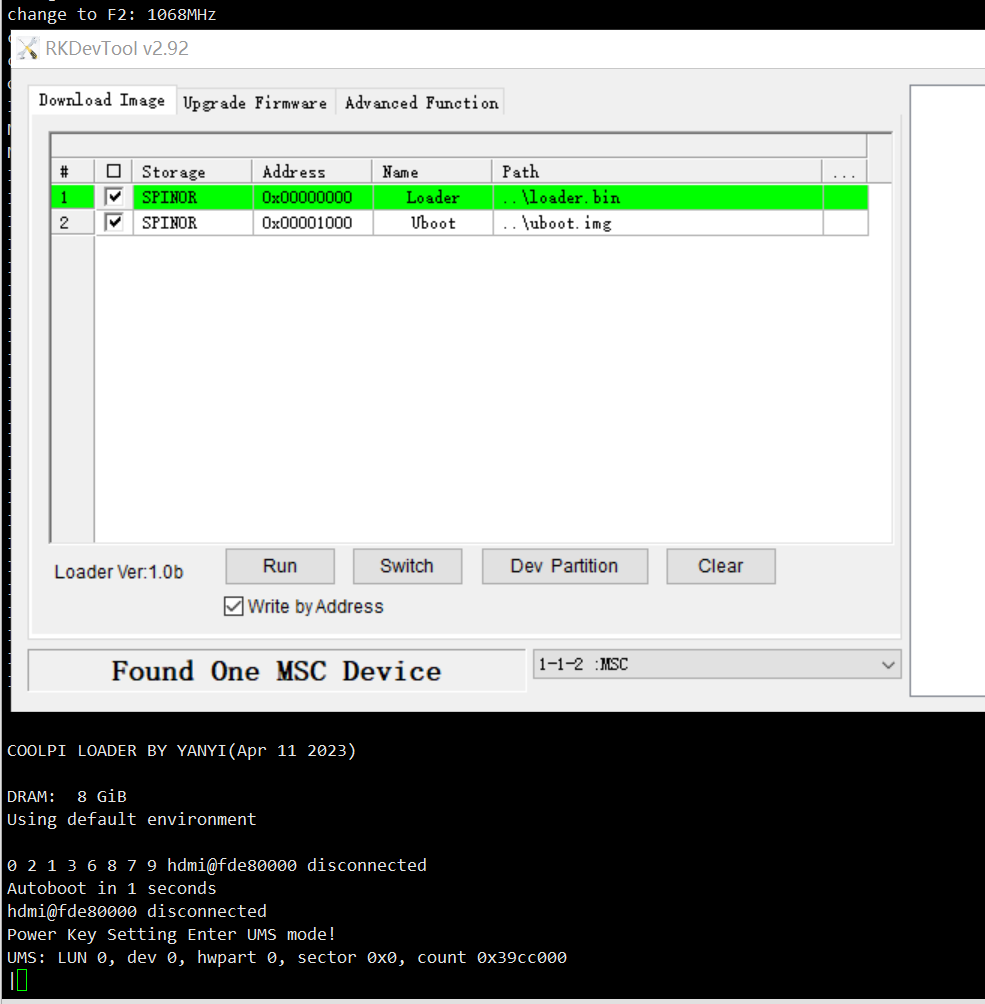

    进入UMS不对
    722

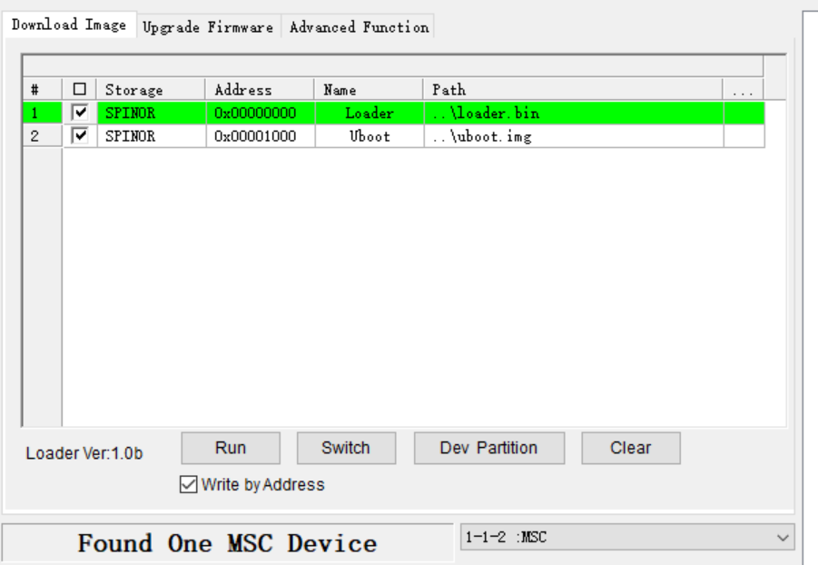

      刷不了uboot 系统也进不去 怎么办?
          @jugg 升级uboot需要进入loader模式或者maskrom模式,不是UMS
            但是进不去maskrom模式 识别到了Found One MSC Device 也没法刷

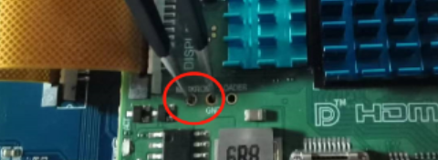

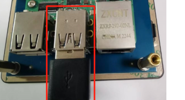

            按照这个接的上面的U
              @jugg 保持短接,断电再重新上电(usb线先拔掉)
                反复试了几次都不行
                最后换了个emmc 才行
                  @jugg 短接maskrom不需要额外按压powerkey按键
