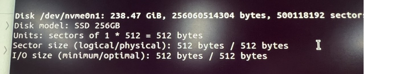

      CM5板子上接了一块SSD 但是开机看不到硬盘
      fdisk 看了 有这个硬盘 但是系统上看不到
        新硬盘需要创建分区,再格式化分区
        • Topic has been marked as a question  大法师 大法师
          如果批量的话 新设备的新硬盘还要手动格式化分区吗?
            @jugg 需要。
              新的SD卡呢 是否也要手动分区格式化
                @jugg 手动或自动,你可以评估选择。分区必须要有才能挂载
