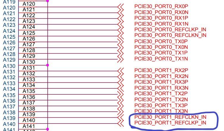

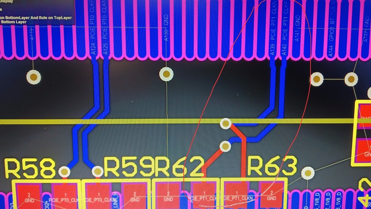

      你好!我裁剪并设计了一个底板,在画PCIE走线时,遇到一个问题,四对时钟线的最后一对和前面不同,有交叉,于是这样走线,麻烦看下是否可以?还有没有更好的解决办法?谢谢啦!!!

        @qys2022 PCIE差分对NP可以交叉的,控制器会自动识别。

          @george 哦,那就不用交叉了哈,谢谢啦!
