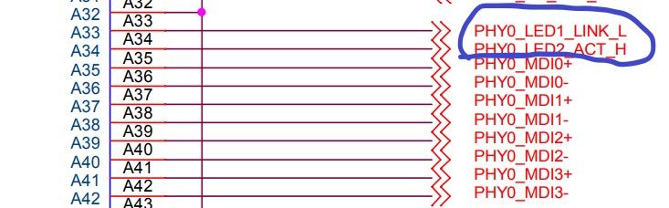

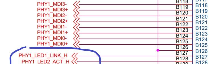

      link2.jpg LINK1.jpg 你好!这里两个网口的link和ACT信号如果不用的话,不用管它呢?还是要做啥处理?拉高接地什么的。

        补充说明:我们自己的底板,实际用了一路网口,PHY0这组,没有用RJ45带灯座子,用了一个网络变压器和一个白色塑料座子,没有用到指示灯。

          george @qys2022 last edited by
          @qys2022 不使用NC就好了。不用接高或者低
          Q 1 Reply Last reply Reply Quote 0
