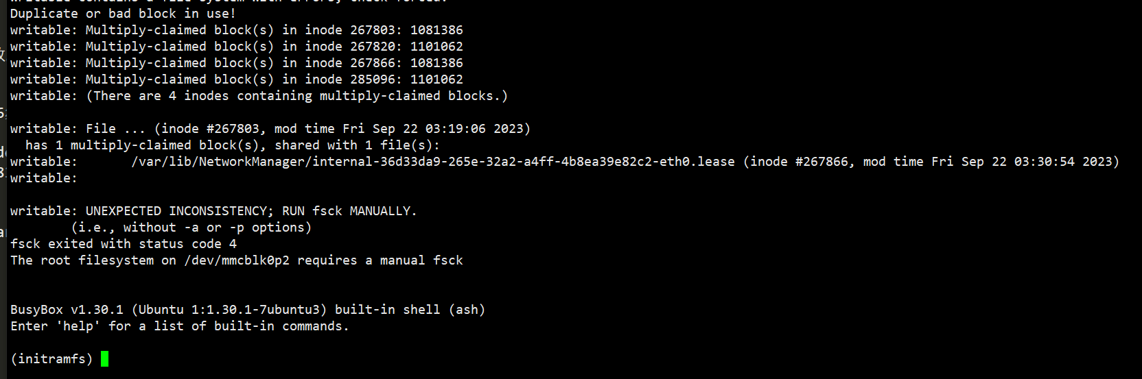

      放了一段时间没有开机 现在上电进不去系统了
        之前也遇到这种情况 网上找了解决 现在又变成这样了 想知道是什么原因
          @jugg 看信息,系统分区有损坏,修复看看

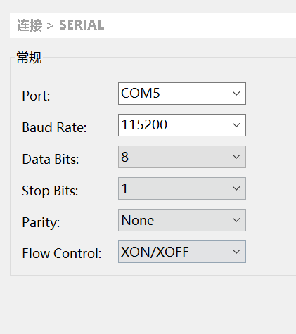

              串口没法输入是怎么回事 之前都能输入

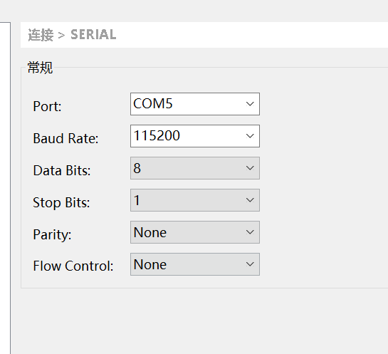

                尝试把流控关闭。
                  还是不行

                        @jugg 文件系统损坏了!该刷机就刷机!当让也可以用TF卡或者U盘启动,备份数据。
