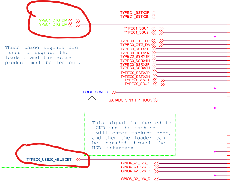

      82711449-ced7-49e2-ada4-f0a4bca9c45c-image.png 这三个信号要单独留出来的吗

        @阿里 这里标识有问题,下载接口是OTG0 DM DP,还有VBUS-DET,WIKI上已经更新了修改以后的文件。注意下载比对。
        阿 1 Reply Last reply Reply Quote 0

          阿里 @george last edited by
          @george ![f4fa4184-ab82-46c9-b0db-7be03afde2bc-image.png](Image dimensions are too big)
          刚下载看到还是一样的,现在也没改,OTG0那对信号那我知道了,谢谢😊

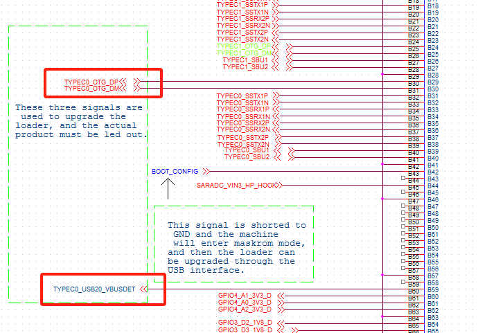

            george @阿里 last edited by
            @阿里 如下图所示,不要接错了。可以参考EVB的原理图USB的连接方法。
              @george 好的
