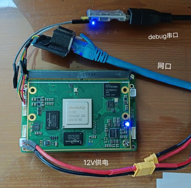

      你好!这是我们自己做的底板和原理图pdf,系统只有一路debug串口和一路网口。现在的问题是:
      1)3.3V和1.8V都有,核心板上的指示灯是亮的。
      2)网口识别到了但是ping不通。
      3)debug串口没有输出任何信息,不知道核心板有没有启动?
      麻烦看下,这个My_Dev_Baseboard.pdf原理图,有没有漏掉什么和启动有关的电路配置?启动有关的电路这样是否可以???谢谢啦!

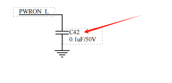

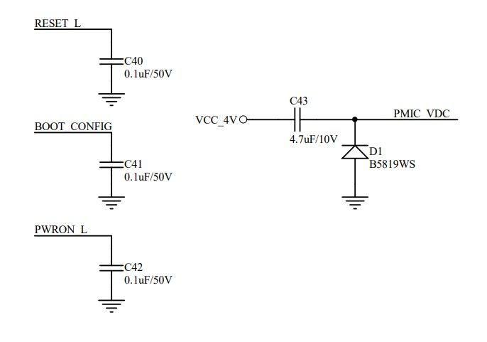

        @qys2022
        如下图所示C42的电容短接,观察串口有没有输出。怀疑D1二极管是不是贴反了?然后DTS里边要关闭PCIE3.0部分配置,否则系统也无法启动。
        Q 1 Reply Last reply Reply Quote 0
        • Q
          qys2022 @george last edited by
          @george 跑起来了,是D1贴反了,谢谢啦!不过跑到PCIE3.0出错了,后面要研究下怎么在DTS里边关闭PCIE3.0了。

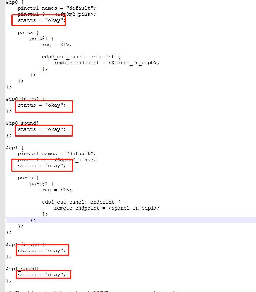

                george @qys2022 last edited by
                @qys2022 如下图所示DTS的对应属性改为disabled
