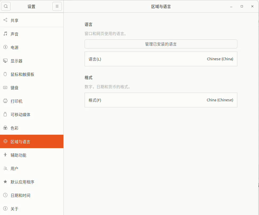

      • 检查系统中文环境
        在 Ubuntu 设置中打开「区域与语言」—— 「管理已安装的语言」,然后会自动检查已安装语言是否完整。若不完整,根据提示安装即可。

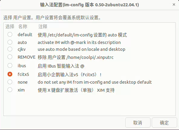

        设置为默认输入法
        使用 im-config 工具可以配置首选输入法,在任意命令行输入:
      im-config
      根据弹出窗口的提示,将首选输入法设置为 Fcitx 5 即可。
