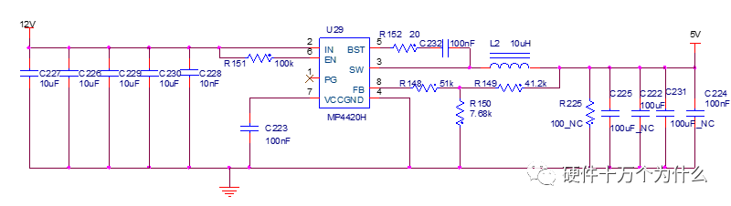

      以图所示的DCDC降压电路图为例,来说明如何解决电感的啸叫问题。
      不同型号的DCDC电源芯片的开关频率不同。即使同样的外围电路,振荡频率也可能有差别,输出脉冲也有差异。如图11.1所示是MP4420芯片的典型电路。R149和R150为反馈电阻,调节R149和R150的值,可以调整输出电压VO,VO=0.792*(1+R149/R150)。
      L2为输出电感,L2电感量越大,则输出纹波越小,纹波的大小还会影响到输出电压调整的灵敏度。纹波越小,灵敏度越高,输出电压越稳定。L2电感量越小,纹波越大,输出灵敏度越低,输出电压稳定度降低。
      C222为输出电容,C222的ESR越小,则允许流经电容的纹波电流越大,保证电容使用寿命的同时,纹波电压也越小。另外,电容的容量越大,纹波电压也越小。
      当电感线圈L2的振动频率落入音频范围(20Hz~20kHz)时,就会产生啸叫。MP4220的输出稳压是以PWM方式实现的,当电路负载较小时,输出方波脉宽变窄,即占空比变小。当电路负载小于某个数值时,无法继续调整占空比。为了实现输出稳压,不同的芯片采用的方案不同:有的芯片通过降低开关频率来实现;有的芯片通过周期性的丢弃一些脉冲来实现。不管是降开关低频率还是周期性丢弃脉冲,如果调整后的开关电流的频率落入音频范围,就会产生啸叫。
      解决啸叫问题的方法就是避免开关频率落在20Hz~20kHz范围内。方法有多种,具体如下。
      ①可以在EN管脚外接一个时钟源来控制使能,改变电源开关频率,避免开关电流频率落入音频范围,从而避免电感的啸叫。
      ②改善电感L2的工艺(如灌胶或增加浸漆工序等),减小振动。
      ③在纹波允许范围内,适当加大纹波幅度。如果需要,可以多加一级滤波。

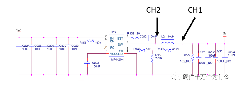

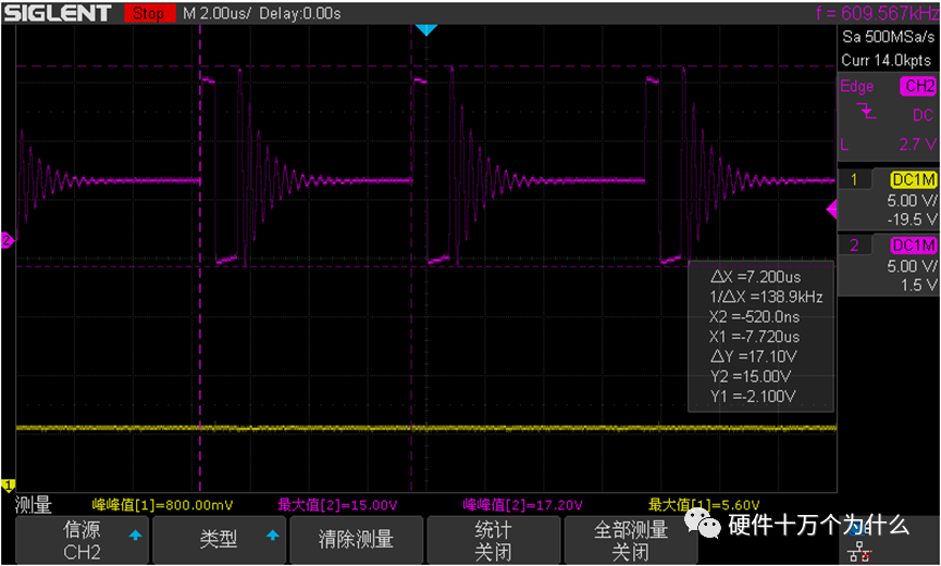

      实测电路图和波形如图
      MP4220在低负载的场景下进入了“节能模式”,开关频率从410kHz降低到了138kHz。如果进一步降低负载,开关频率落入20Hz~20kHz范围,电感就会产生啸叫。
      为了解决啸叫,只能选择没有节能模式的芯片或者给电路一个假负载。
