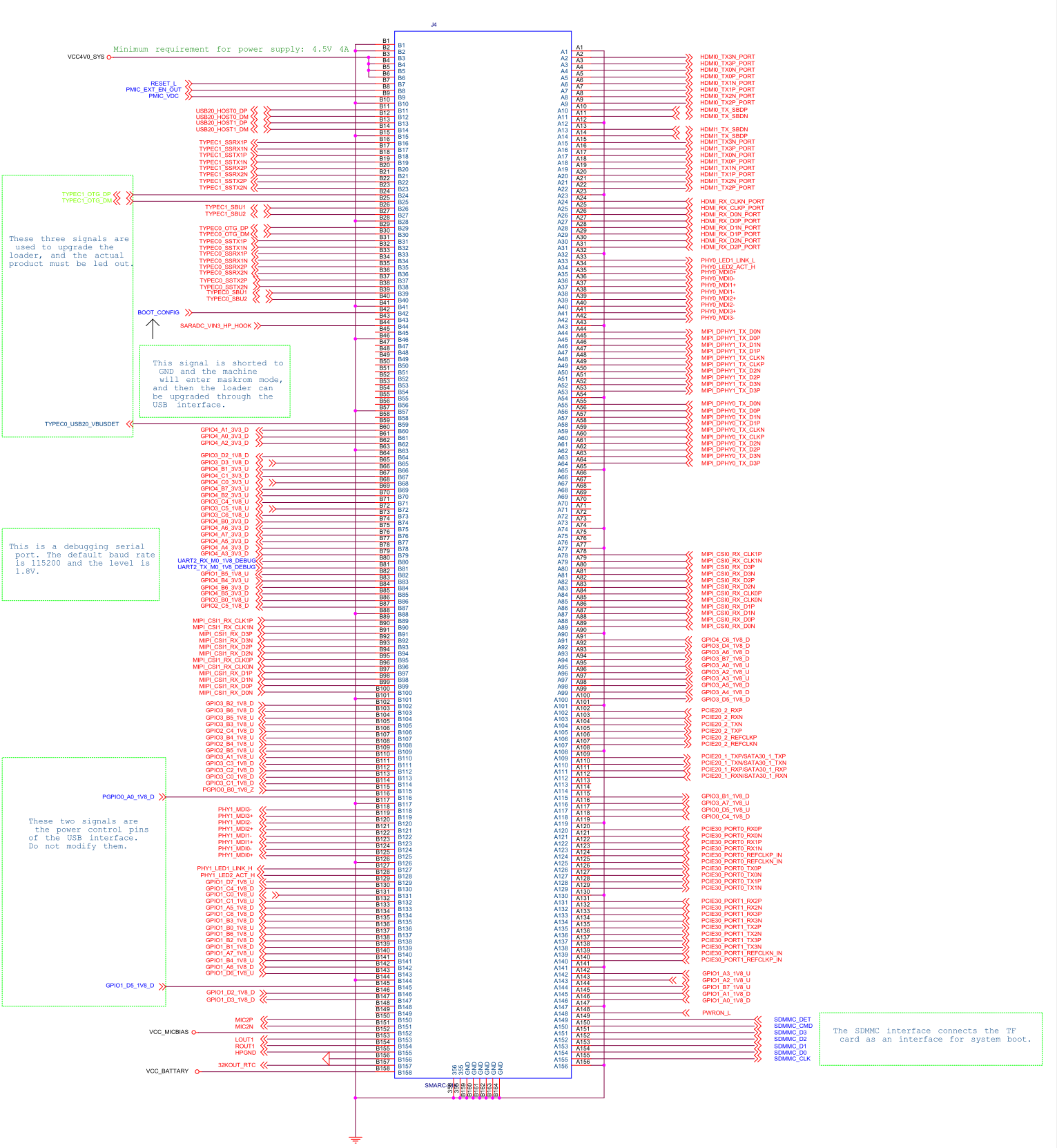

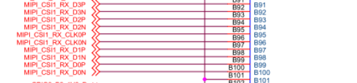

    我想取其中一个MIPI摄像头,对应的接口定义为?
    G 1 Reply Last reply Dec 4, 2023, 1:52 AM Reply Quote 0
      george @阿里 last edited by Dec 4, 2023, 1:52 AM
      @阿里 如下图所示通道即可,1个clk4个data。
      阿 1 Reply Last reply Dec 4, 2023, 1:54 AM Reply Quote 0

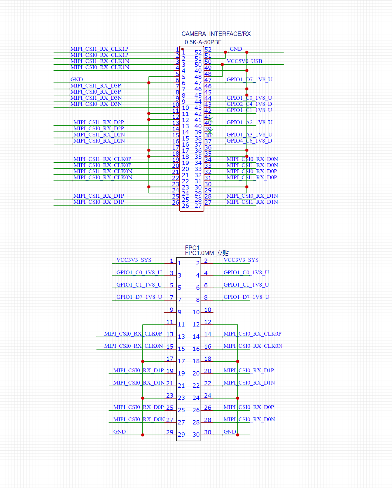

        阿里 @george last edited by Dec 4, 2023, 1:54 AM
        @george 那GPIO的口是?总为19pin。
        G 1 Reply Last reply Dec 4, 2023, 1:57 AM Reply Quote 0
          george @阿里 last edited by Dec 4, 2023, 1:57 AM
          @阿里 剩下的需要一组I2C,一个clk输出(可以使用有源晶体代替),1个PWD的GPIO,1个rst信号(可以使用RC上电复位)。再就是三路电源。

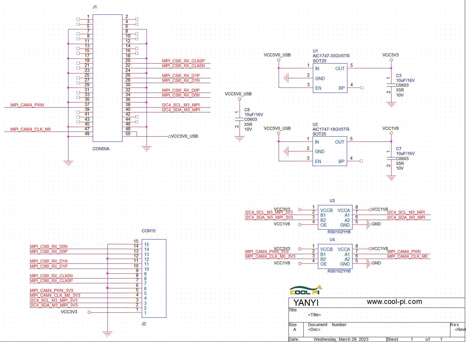

                @george 就像这个15Ppin的如下图
                G 1 Reply Last reply Dec 4, 2023, 7:36 AM Reply Quote 0
                  george @阿里 last edited by george Dec 4, 2023, 7:39 AM Dec 4, 2023, 7:36 AM
                  @阿里
                  兼容树莓派的之前有做过一个图纸,如附件可以参考。注意树莓派的摄像头模组IO大部分是3.3V的。而我们CM5出的IO很多是1.8V,中间需要电平转换。
