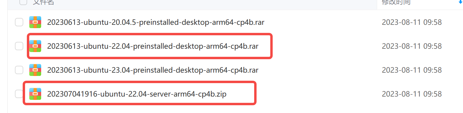

      背景:首先确定coolpi硬件是没有问题的,系统层面的权限、minicom配置、cmdline更改都已完成,两个系统的下载地址百度云:

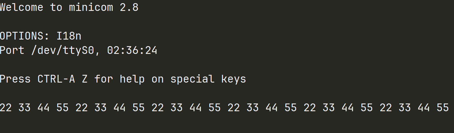

      **问题1:**ubuntu22desktop版引脚上的串口ttyS0接受消息时经常会接受不到,接受到也会丢失该次发送到第一个字节,基本等于没法使用
      另一端使用电脑串口助手不断发送11 22 33 44 55,串口转usb硬件也没问题,实际上coolpi接受端这边1s左右才能收到一条。

          抱歉,我发现可能是我自己的问题,我按照这个帖子提到的内容:https://www.cool-pi.com/topic/69/coolpi-4b硬件扩展二-serial-port?_=1686637427786
          将ttys0改为普通串口,用stty工具测试S0和S2都没有发现任何问题,我比较怀疑可能是minicom的一些问题。
