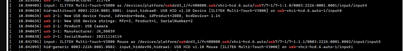

          • 阿
            阿里 @阿里 last edited by
            @阿里 c4372acc-c1ab-4766-ac34-99e807ea24a0-image.png 这个是?

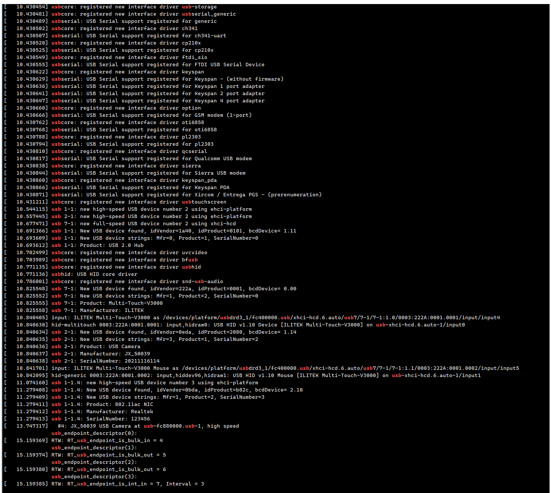

            • 阿
                george @阿里 last edited by
                @阿里
                从log看设备识别为两个设备,这个可能会有冲突。

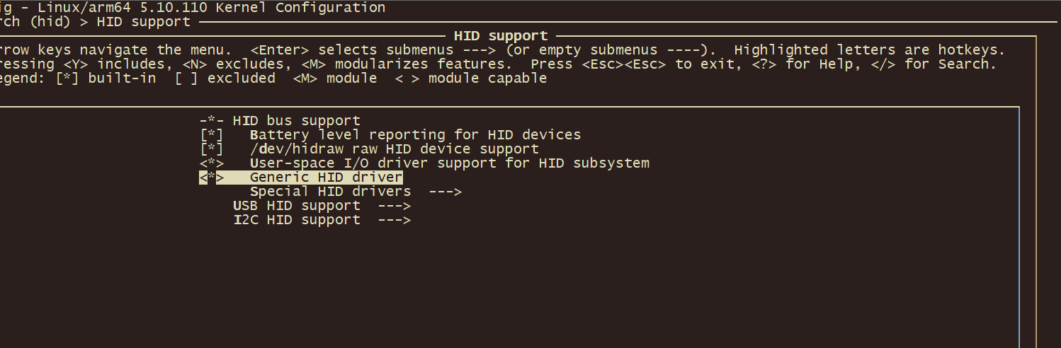

                          @阿里
                          下面这个配置去掉
                          阿 6 Replies Last reply Reply Quote 0
                          • 阿
                            阿里 @george last edited by
                            • 阿
                              @george 试过了,还是不行

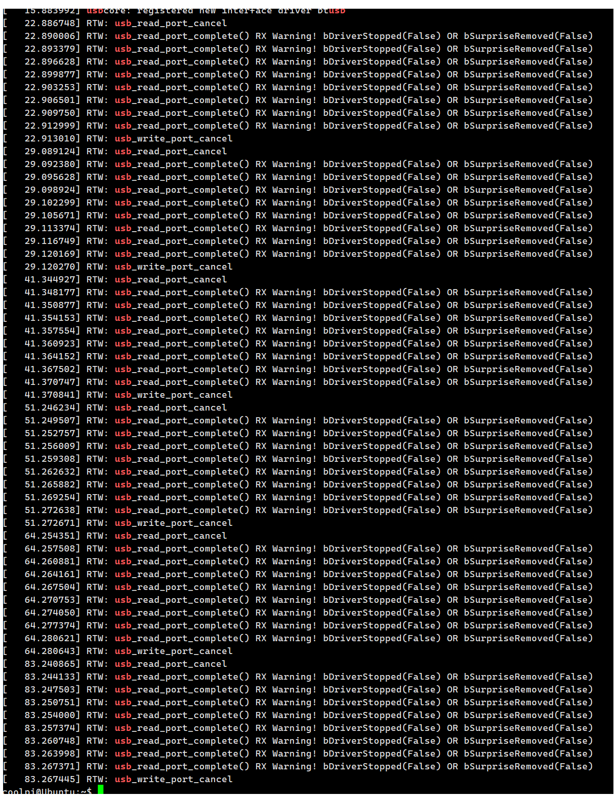

                                              • 阿
                                                @george log信息.log
