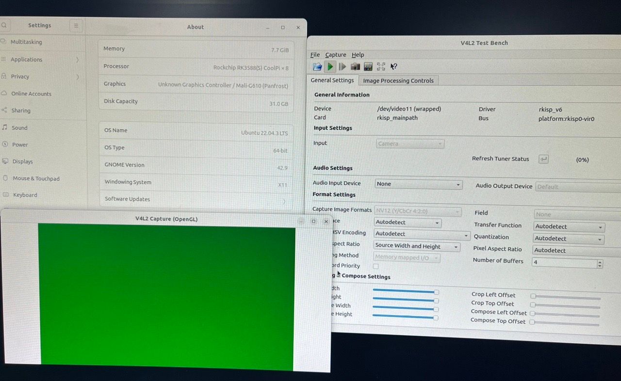

      用V4L2-TEST 打开video11也无法打开
      换5647也无法打开
      打开的画面都是绿的

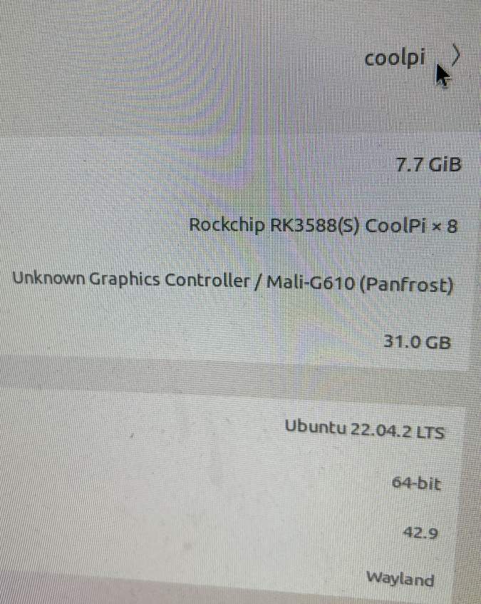

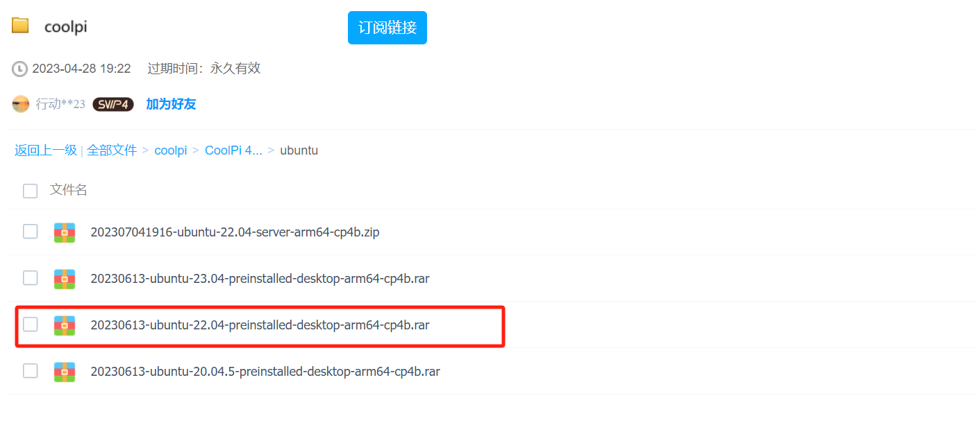

          请使用ubuntu22.04的镜像测试。
              218776d0-aed1-481a-8971-19cfa2769305-lQDPJxji29wuR2vNAxLNBQCwTAPqS4TFzhYFzQr31UueAA_1280_786.jpg
                这个有没有办法

                      您好,我使用ubuntu22的server版也遇到类似的问题,gst对5647读不到任何数据。但是具体什么问题没有向下研究,只是推测可能是内核问题,后续使用desktop版暂时回避了这个问题。

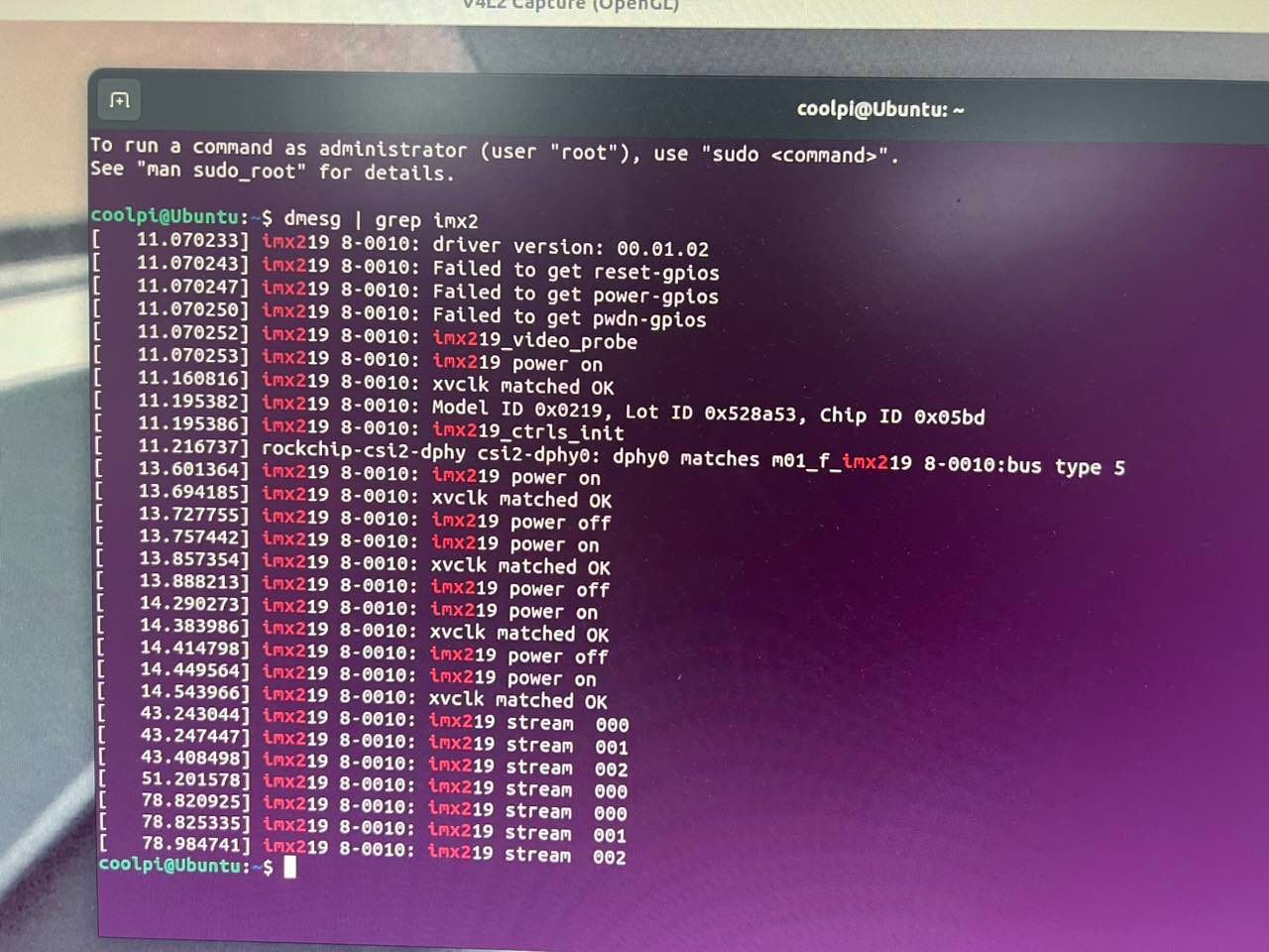

                        jugg @george last edited by jugg
                        9bb81680-7475-4dd0-82f3-ba03953a8708-lQDPJxufK0s16kPNA8DNBQCwjCZmCTathskFzXARcxBDAA_1280_960.jpg
                        这个是我刷的另外一块板的 这个可以识别imx219的
                        之前那个识别不了的是我自己编译的内核 更新的 但是我编译的内核没有改动csi相关的地方 所以现在不太清楚是内核哪里的问题

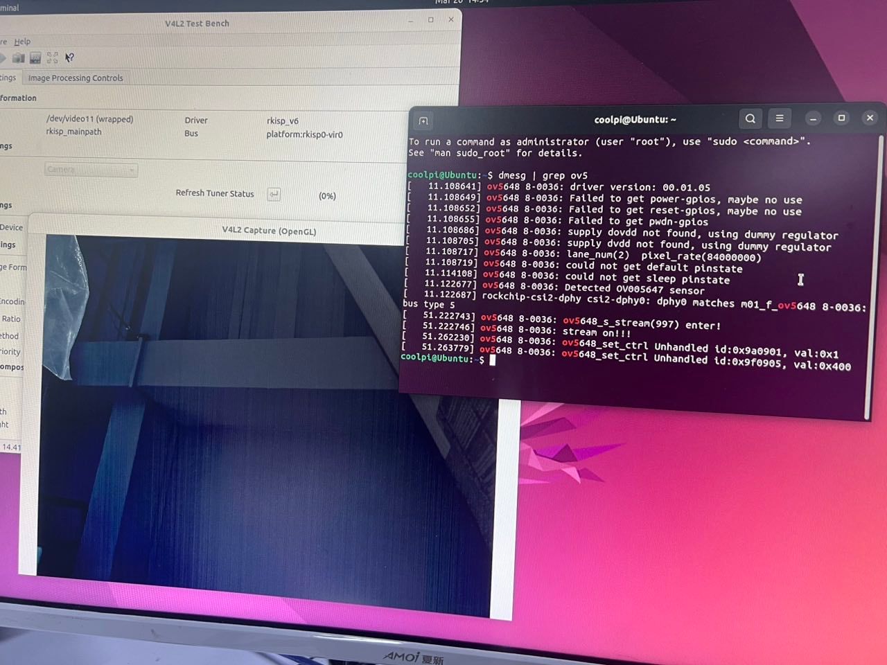

                        另外 这是是新刷的板子接的ov5647的 图像能出来 但是图像是不对的
