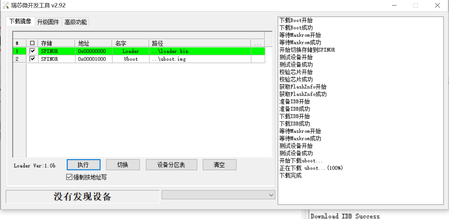

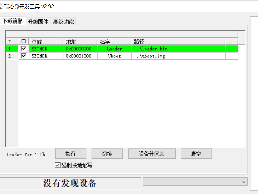

                  loader刷好了
                  然后刷系统 按3下PWR 无法进入刷机

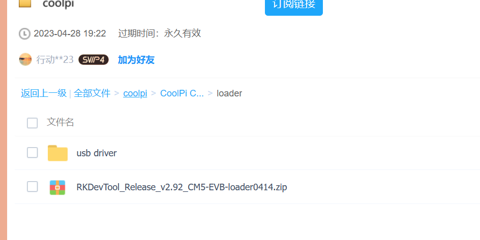

                        @jugg 你刷哪个loader,从哪来的,看下串口启动信息
                          loader 网盘上下的

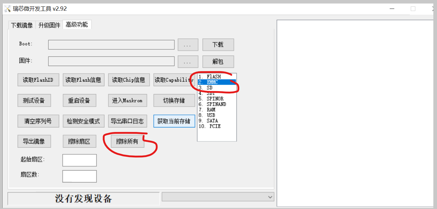

                                @jugg 重新格式化一次emmc,还是进maskrom,用高级工具里导入loader再擦除emmc
                                  这样擦除EMMC吗?
                                  高级工具里没有导入loader?
                                  步骤能清晰一点吗
