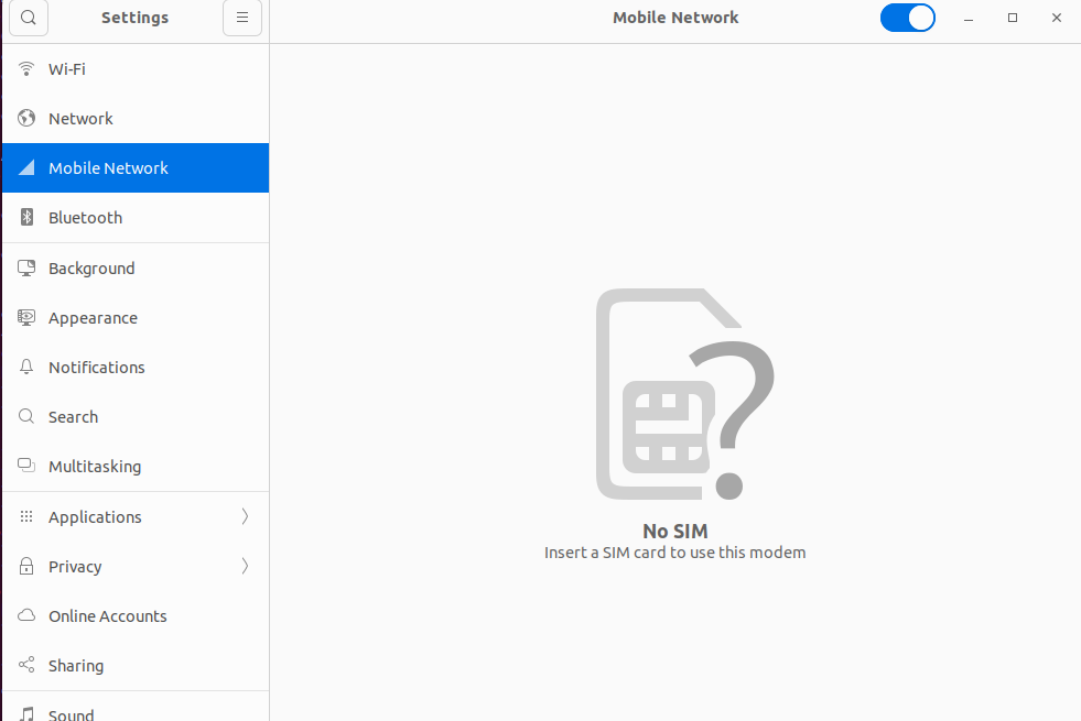

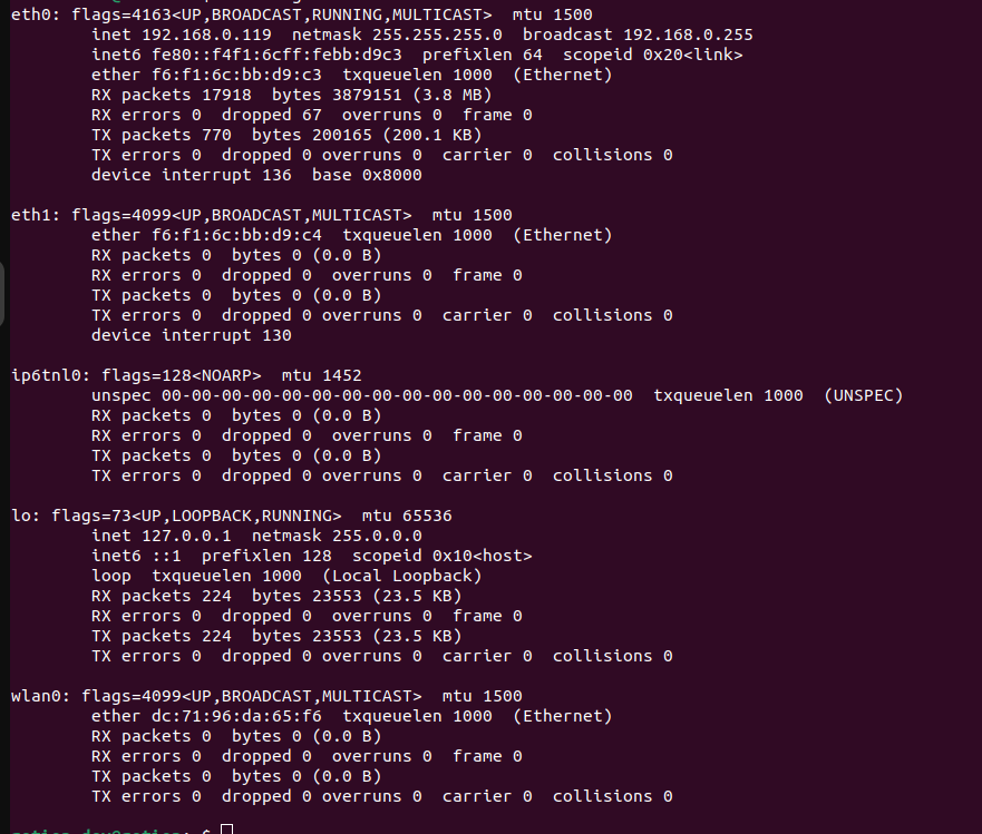

      我接了一个USB3.0的5G模组到CM5
      lsusb可以识别到型号 但是ifconfig没有usb0

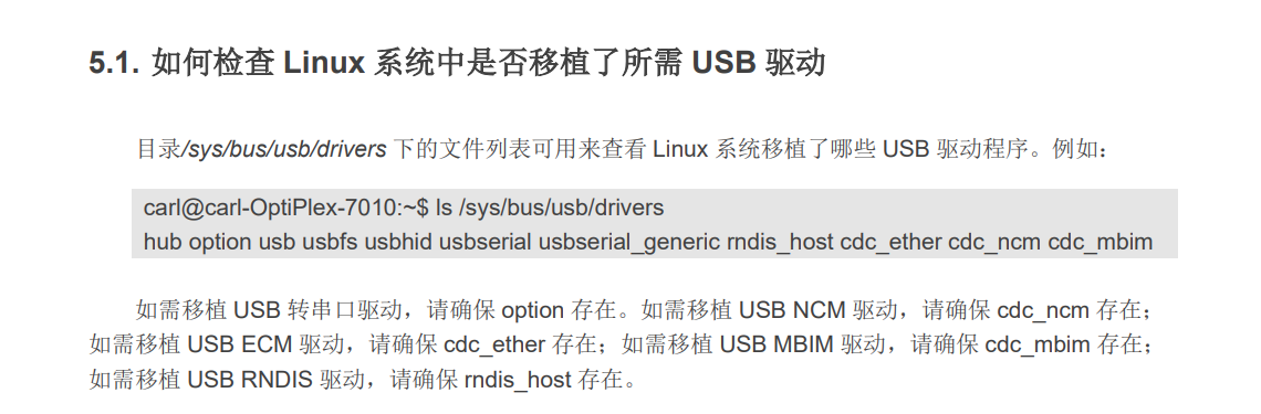

      需要这么做才可以支持
        这个需要有驱动支持才可以,移远我记得有个软件移植手册有说明,明天上传上来。
          是这个文件吗?
          Quectel_RG200U-CN&Rx500U-CN_Linux_USB驱动_用户指导_V1.2.pdf
          按照这个我在CM4上面可以使用5G模块

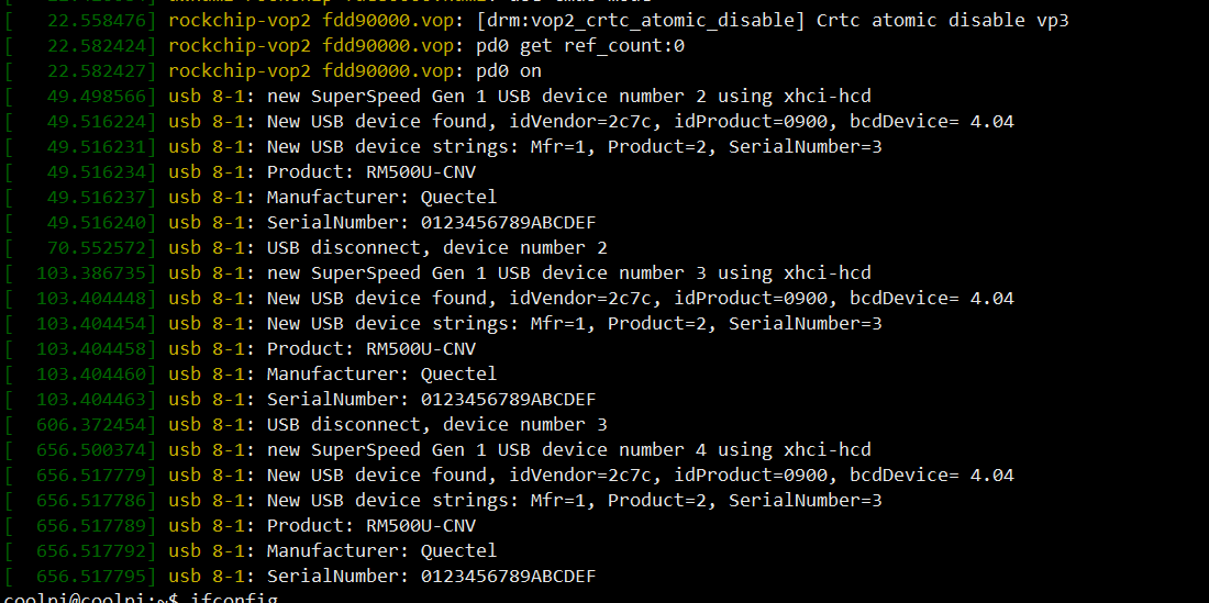

          但是在CM5上无法识别到USB0
          624225e2-b2f1-4ac3-98d3-31995a59e298-1710493331716_Screenshot from 2024-03-15 16-59-43.png
          70675e79-0335-41b3-8637-138285d8a16c-1710493328641_Screenshot from 2024-03-15 17-00-58.png

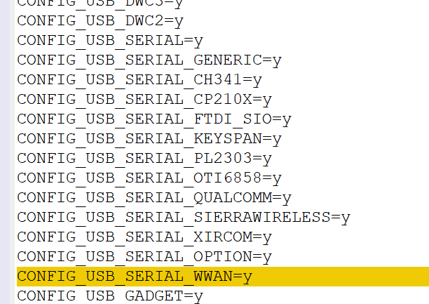

              jugg @george last edited by jugg
              这个已经选中了 等编译完之后再查看的时候又变成未选中 这是怎么回事
              内核编译,不是make menuconfig 后save, 然后直接编译?
              ./build-kernel.sh cm5-evb-v11
                已经按照文档里面的来的
                这几个驱动 一直编译不出来
                CM4也是按照这个文档来的

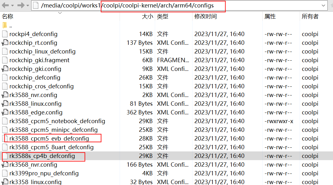

                  配置完以后要保存然后复制到对应的defconfig文件上。
                  make ARCH=arm64 menuconfig
                  make ARCH=arm64 savedefconfig
                  cp defconfig  ./arch/arm64/configs/rk3588_cpcm5_evb_defconfig
                    是不是对比这两个文件
