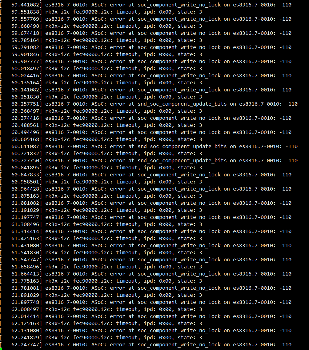

      串口疯狂的打印这些
      出了什么问题
        @jugg 这个是音频CODEC报错。
          正常的还是不正常的?
          音频还能用吗?
            这个导致现在的开机非常慢
            之前买的是底板+核心板
            后来有单独买了核心吧
            把单独买的核心板 放到之前买的底板上面就是现在这种情况
              这个声卡是集成到核心板的,正常和底板没有什么关系。可以尝试用之前的核心板测试是否有同样问题。
                光是停留在开机logo的时间就有近30s
                到完全开机可以使用要60多秒
                  这个是机器有异常了。交换核心板如果可以恢复,就找卖家申请售后即可。
                    换了原来的核心板试了 10s左右 就能完全开机
                    并且串口没有疯狂打印
                      我重新编译 换了内核 有没有关系
