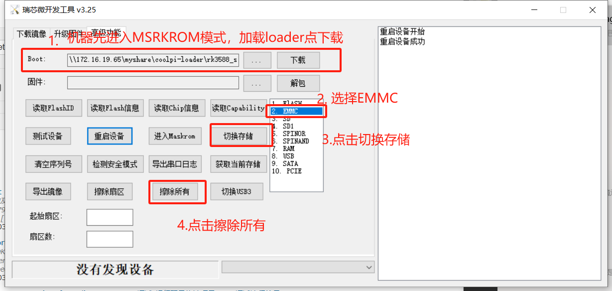

          george @jugg last edited by Apr 3, 2024, 7:32 AM
          按照下图操作:

            jugg @george last edited by Apr 3, 2024, 7:57 AM
            没插拔核心板之前是这样操作的 重复了几次都不行
            重新插拔了一下核心板 又能刷机了
