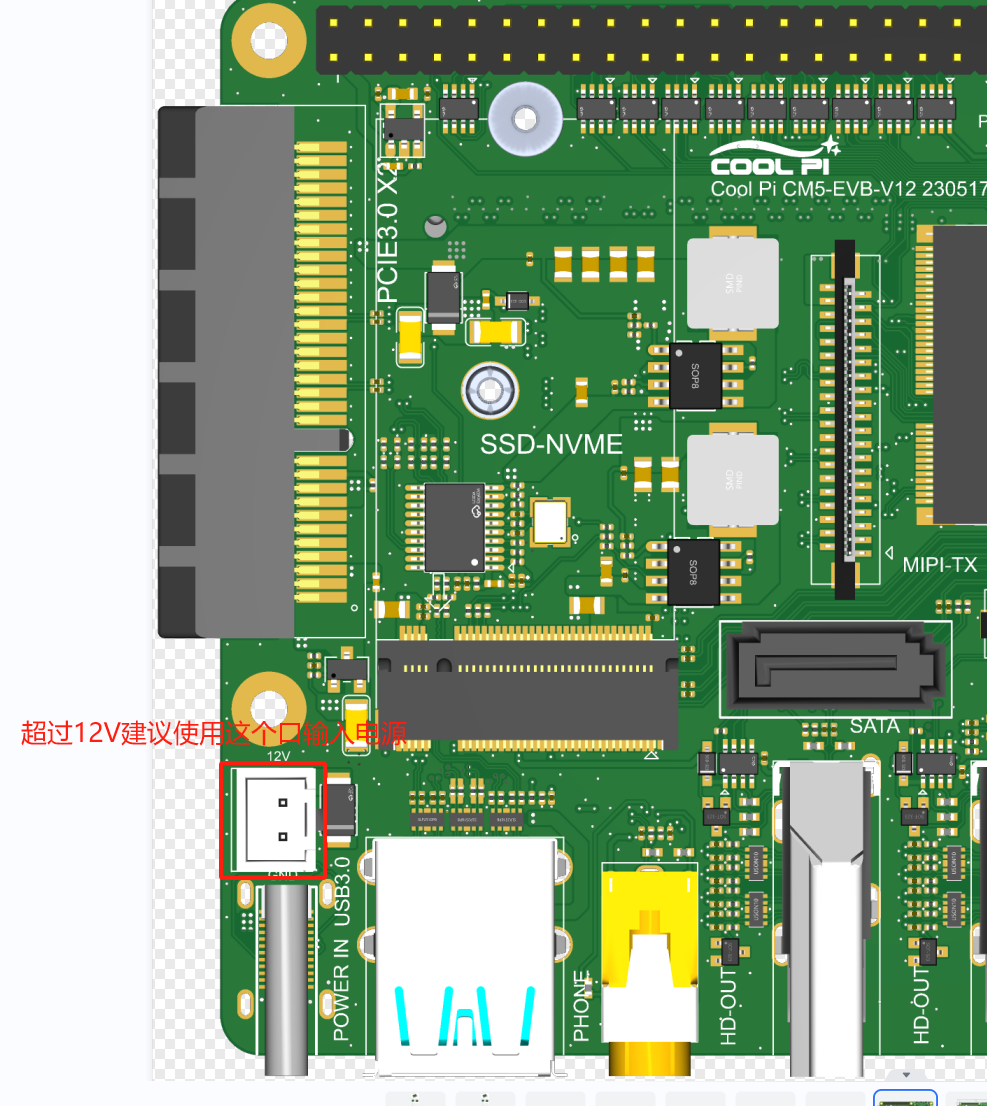

      PI CM5的底板上的电源是19V3A会烧底板和核心板吗
        george @阿里 last edited by george
        @阿里
        不会的!DCDC输入的电压可以到30V以上。超过12V的电源输入建议使用2PIN 2.54mm连接器,如下图所示:正常工作12V 1.5A就可以满足系统要求,如果有加其它外设比如移动硬盘 SSD之类的,根据实际情况增加电源功率。
