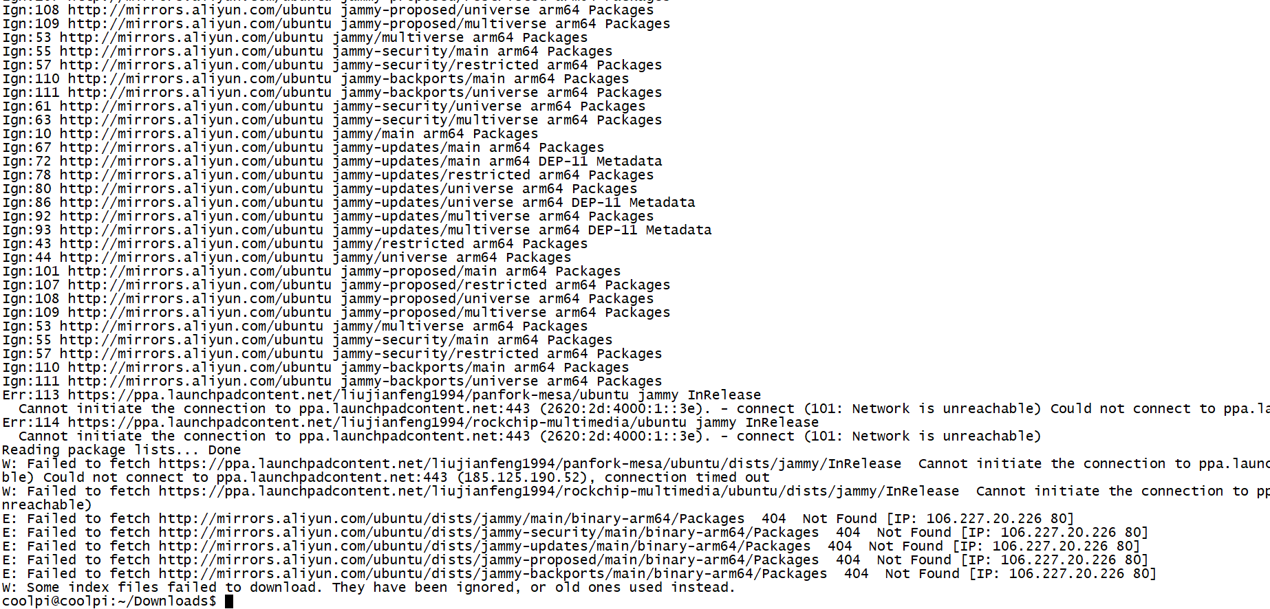

    无法apt-get update

      这个源问题一直都无法解决 换成国内源都不行 怎么办 有没有人分享一下你的源文件

        你用的哪款机器,固件版本更新到最新试试。

          Yannis @george last edited by

            @Yannis
            把这个有问题的源删除掉,换成coolpi的ppa源。
            sudo add-apt-repository ppa:george-coolpi/mali-g610
            sudo add-apt-repository ppa:george-coolpi/multimedia
            sudo add-apt-repository ppa:george-coolpi/rknpu
            sudo apt-get update
            sudo apt-get upgrade
