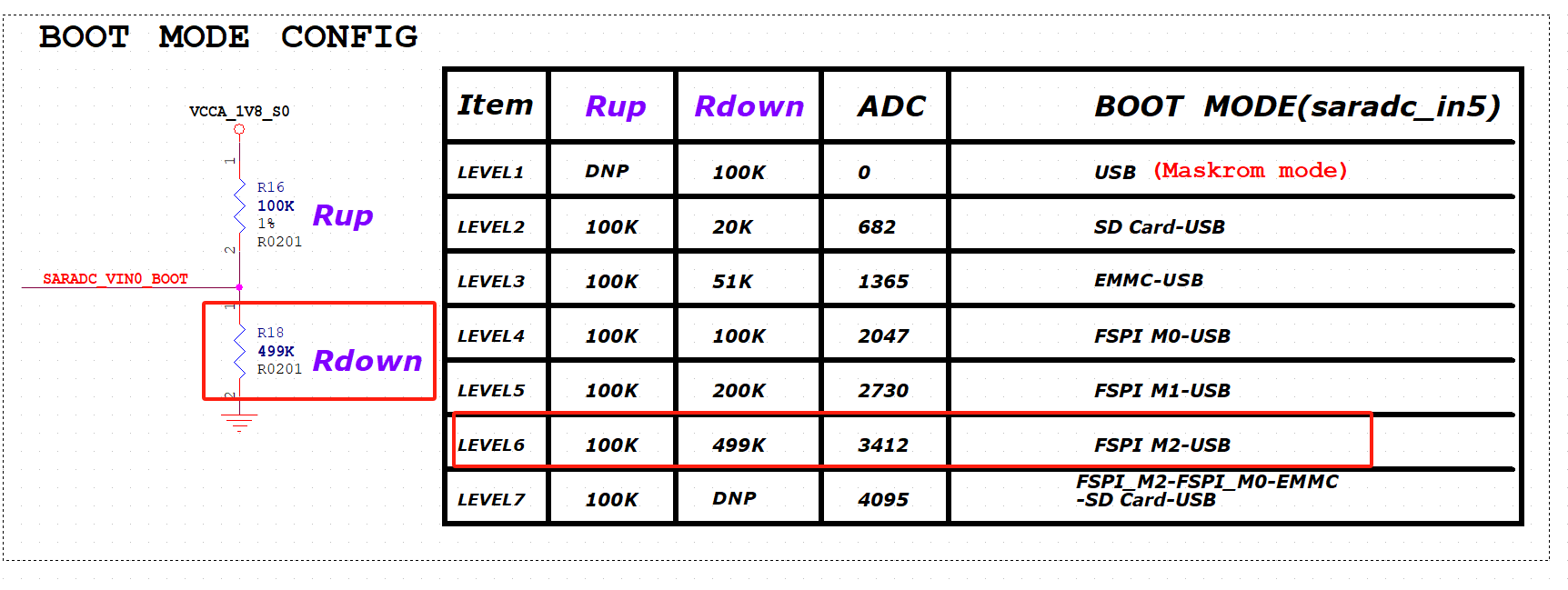

            george @zehui last edited by george
            @zehui
            1.目前硬件是强制SPI启动的,如下图硬件配置,如果要改为扫描启动方式,可以去掉R18的电阻。
            2.目前使用的是rockchip的loader和uboot。github的uboot源码有包括SPL部分。用户可以自行修改,DDRBIN目前没有开放源码只有二进制文件。
