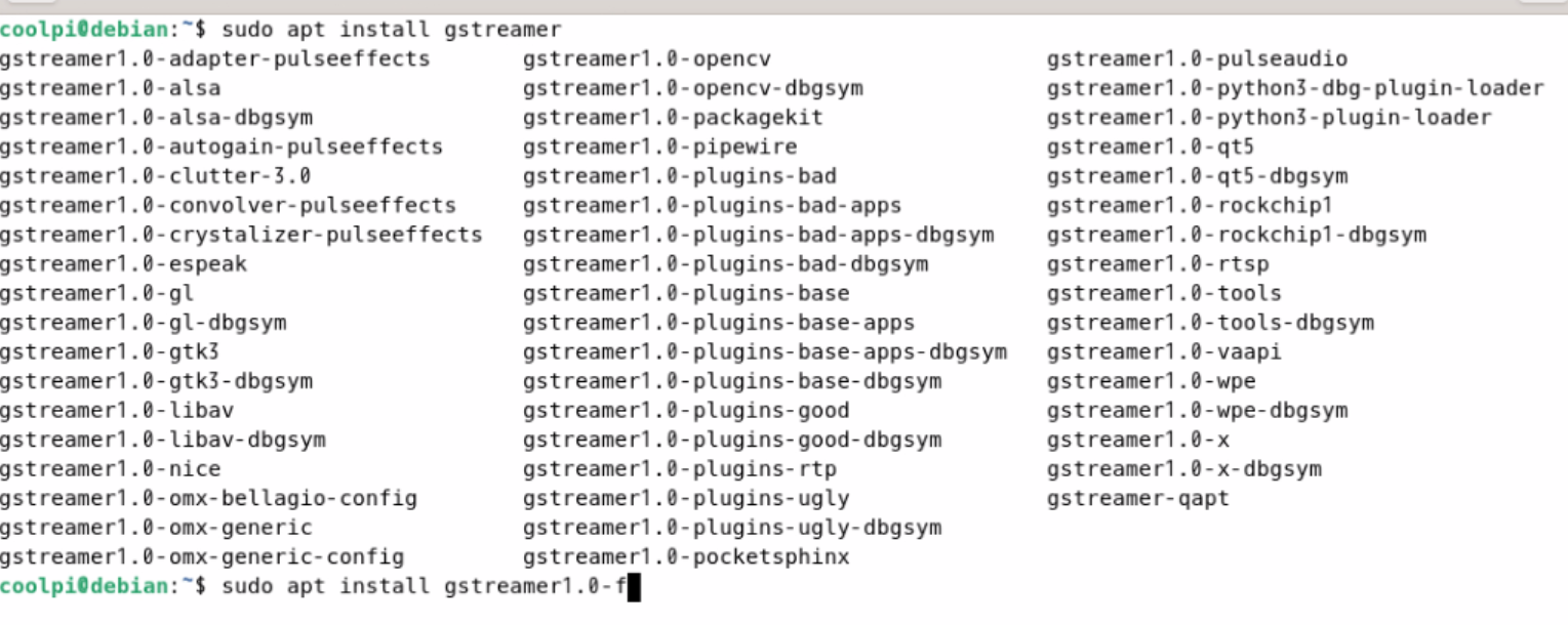

    debian11 没有找到 gstreamer1.0-fdkaac

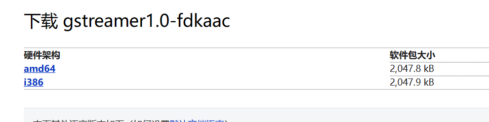

      没有fdkaac
      网上找的没有arm64的

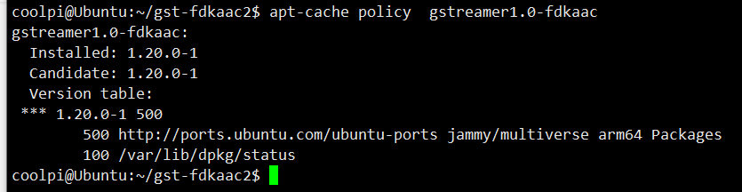

      但是ubuntu22.04里面是有的

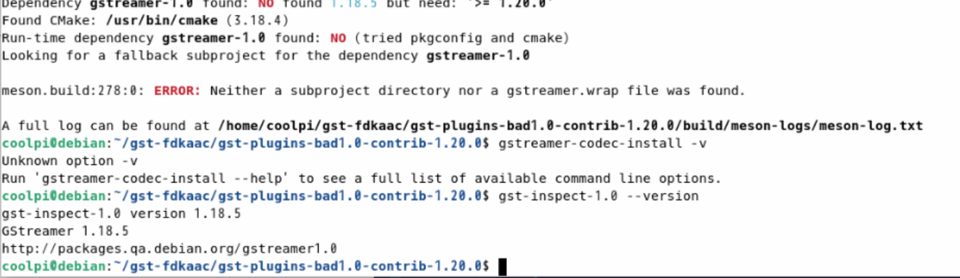

        @jugg 再ubuntu通过apt source可以获取源码,放在debian下面编译安装,可能会有一些依赖包的问题,自己想办法解决一下。
          ubuntu上面只有1.20版本的
          但是debian11是1.18版本的
          CM5有debian12的吗?
          debian12是不是就会升级gstreamer

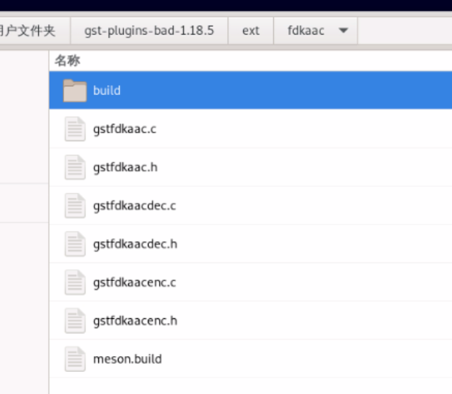

                    怎么单独编译ext下的fdkaac
                    编译出的是整个的 没有fdkaac
                    我在网上找 也没找到怎么单独编译
                      要安装libfdkaac-dev 编译的时候就会自动添加ext/fdkaac
