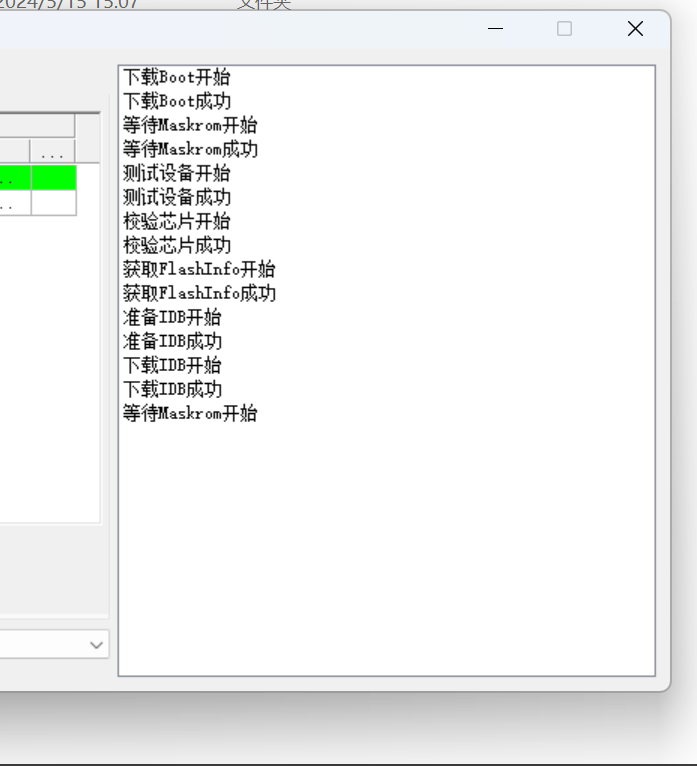

      1、按照aefb8408-52ff-48bc-91bf-1e5282fe8425-image.png 进行刷机。
      2、到步骤3时提示切换存储emmc失败:
      3、日志如下:

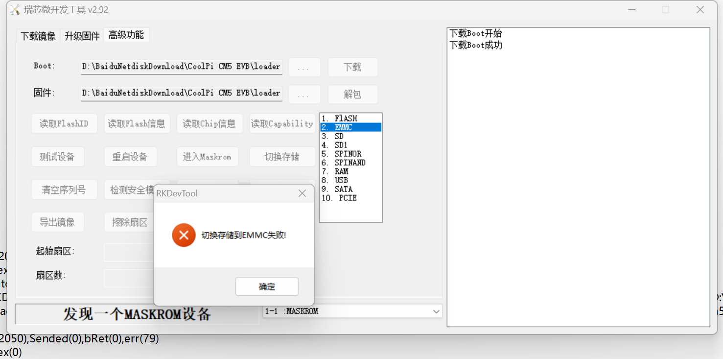

      10:19:03 509 瑞芯微开发工具 v2.9.2.0 start run
      10:20:24 415 瑞芯微开发工具 v2.9.2.0 start run
      10:24:26 942 Error:SwitchStorageProc-->swicth storage failed,current storage=0x200,switch storage=0x2
      10:25:35 321 Error:SwitchStorageProc-->swicth storage failed,current storage=0x200,switch storage=0x2
      10:25:49 189 Error:SwitchStorageProc-->swicth storage failed,current storage=0x200,switch storage=0x2
      10:27:29 740 <LAYER 1-1> ERROR:Boot_VendorRequest-->DeviceIoControl failed,Total(2050),Sended(0),bRet(0),err(79)
      10:27:29 742 <LAYER 1-1> ERROR:DownloadBoot-->Boot_VendorRequest471 failed,index(0)
      10:27:43 535 Error:SwitchStorageProc-->swicth storage failed,current storage=0x200,switch storage=0x2
      10:35:48 210 Error:SwitchStorageProc-->swicth storage failed,current storage=0x200,switch storage=0x2
      10:43:10 260 Error:SwitchStorageProc-->swicth storage failed,current storage=0x200,switch storage=0x2
      10:49:39 843 Error:SwitchStorageProc-->swicth storage failed,current storage=0x200,switch storage=0x2
      请教如何解决?

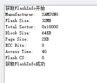

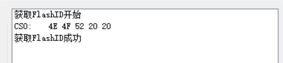

        下载完loader以后可以先读取一下FlashID和Flash信息,看看目前默认是在哪个存储设备。
          mxpfeng @george last edited by
          是这样的

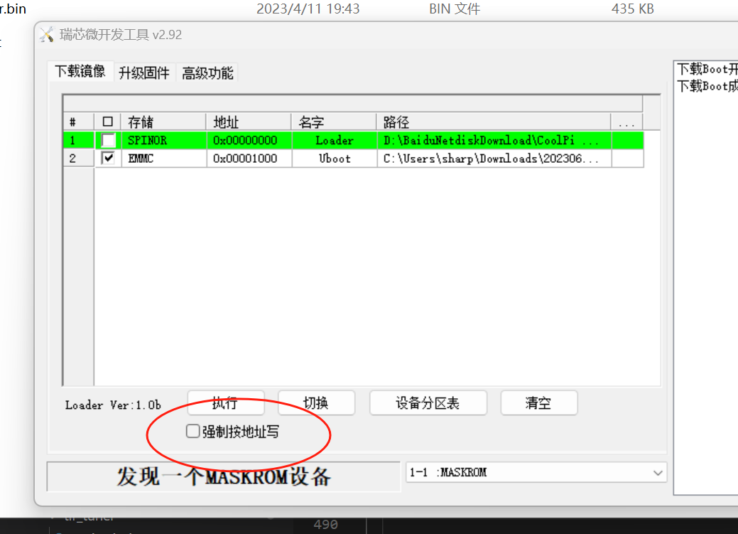

                  @george 请问uboot的升级中,存储选择是SPINOR还是其他。地址是0x00000还是0x00001。
                  如下图是否正确:
                  强制按地址写是否需要勾选呢。谢谢

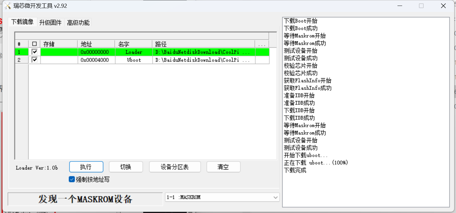

                      @george 如上,选择强制地址写入。限时下载成功。如下图:
                      但切换emmc依旧提示失败。
                      我这样升级uboot是否正确。若是emmc问题该如何解决。若不是,应该如何正确操作。烦请帮忙解决。

                                george @mxpfeng last edited by
                                @mxpfeng
                                uboot的地址是1000开始写,不是4000.

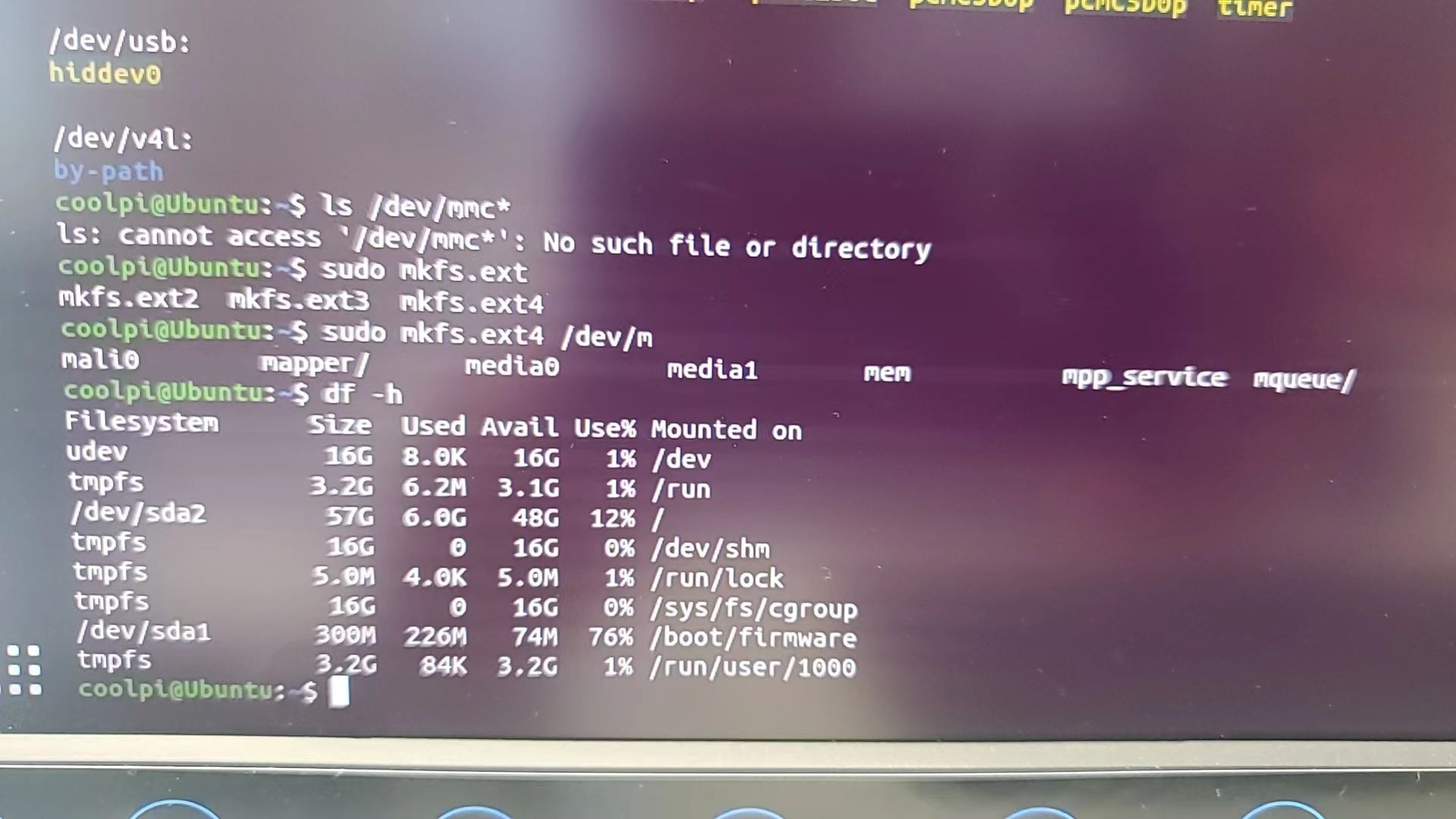

                                        @george 按照这个教程:https://www.cool-pi.com/topic/247/cool-pi-4b-cm5-探索快速安装系统新方法/2?page=1
                                        使用U盘刷机。目前看应该是把系统刷进了U盘里。在U盘系统中进行您回复的操作。发现找不到emmc。如图:
                                          @mxpfeng 这个核心板EMMC部分损坏。找售后处理。
