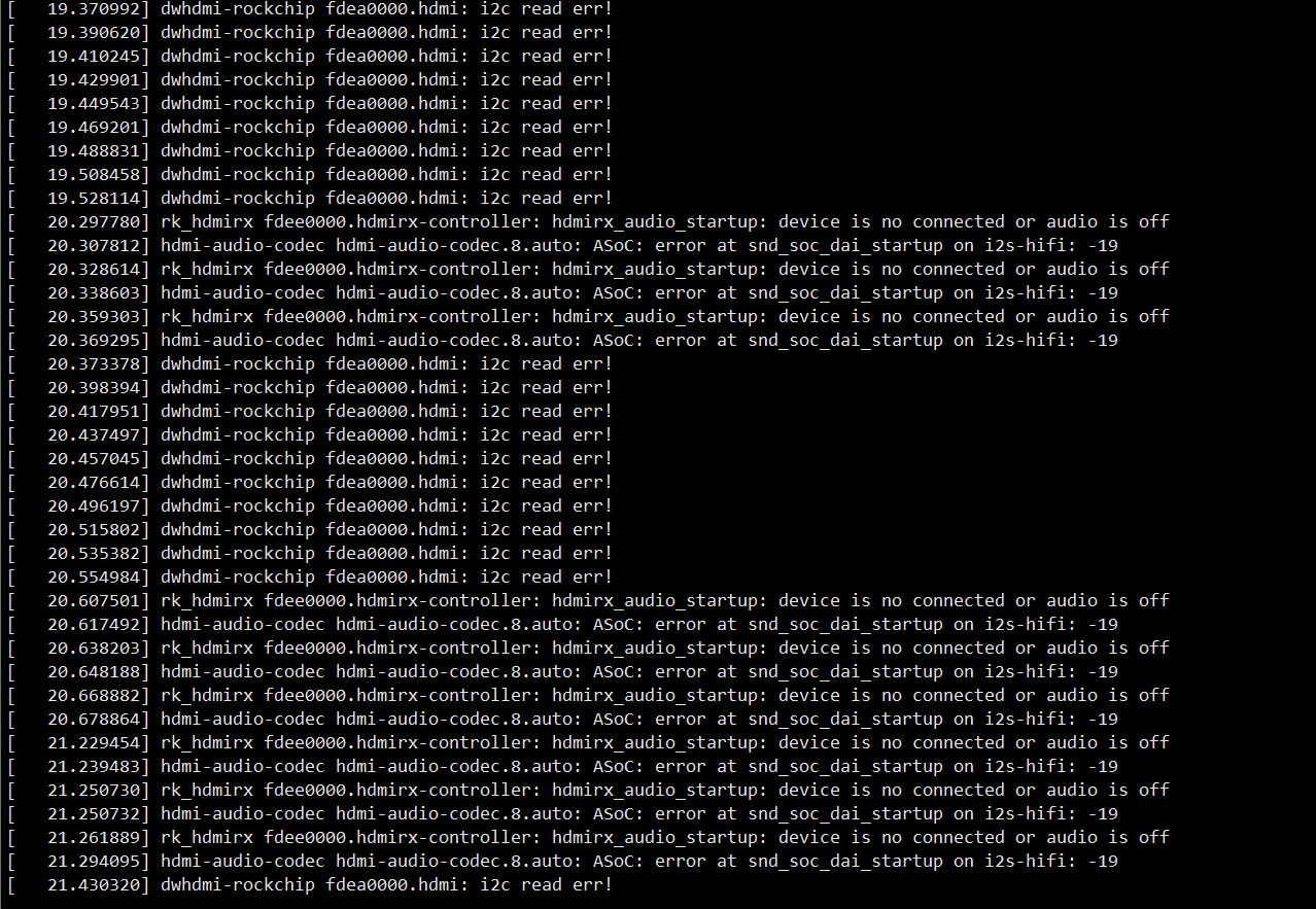

      开机串口 出现这样的错误是什么原因 HDMI显示屏没有画面 CM5的板
        dmesg
          这个看log信息是EDID的IIC通讯出错。可以清理一下金属指,然后重新安装核心板。

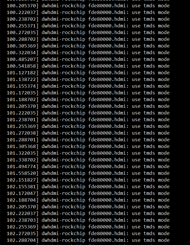

            插拔了几次 也清理了一下 还是一样的结果 但是不会频繁的输出i2c read err 就是HDMI还是没有输出 只是开机画面有 dmesg 变成这个了
            我这个是V10的核心板 底板是最近才买的新底板
