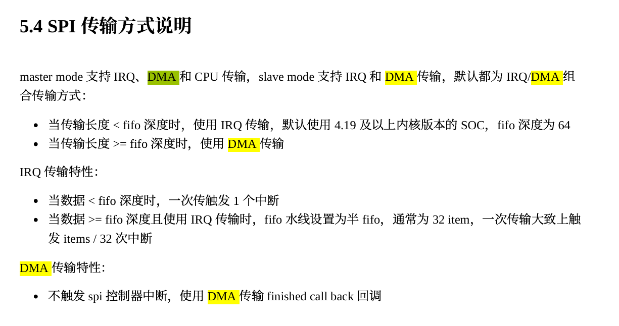

            @happyday
            这个文档已经写的很清楚了,SPI的DMA部分跟传输的字节长度有关系的,单次传输64字节以上的数据就会开启DMA传输。linux标准的SPI驱动框架,不知道你是要做设备驱动还是应用层直接访问?

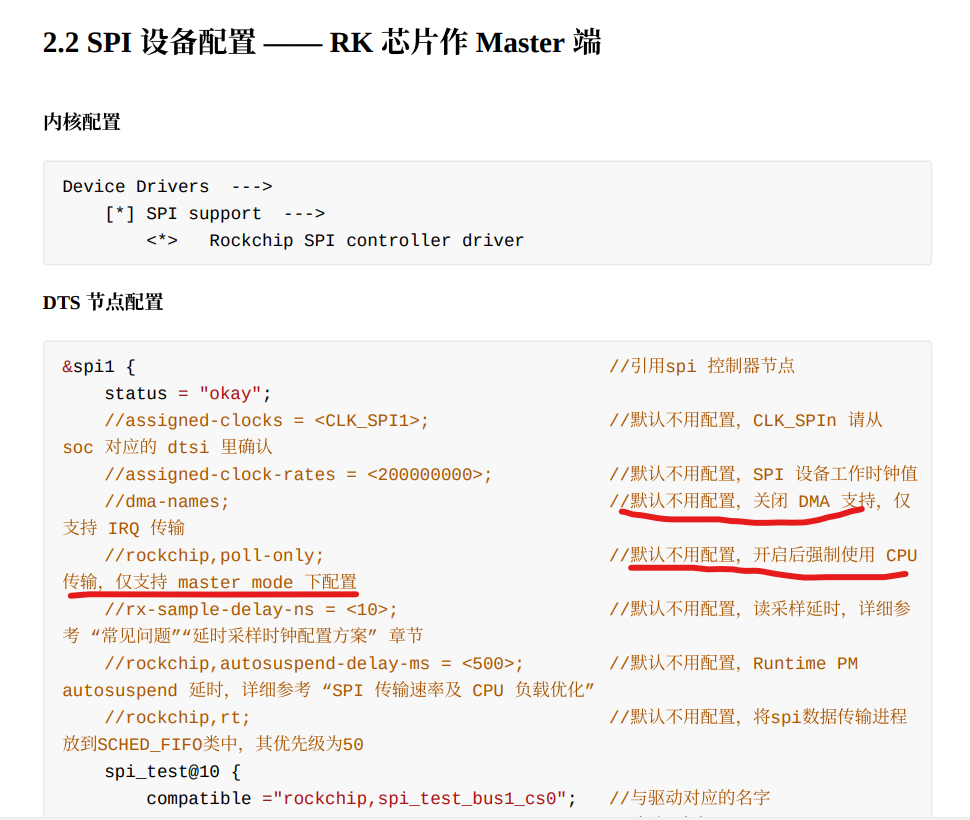

                我是做SPI设备驱动,但是默认情况下Master端不打开DMA,我也测试了。如何设置为master mode呢?
