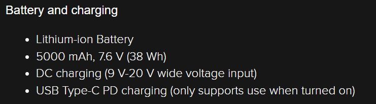

    第一个,电池与散热。目前看只有38wh,有点担心,不知道中等负载的功耗,不过似乎看过3588s核心板系统功耗数据可能会到19w,这样的化两个小时似乎有点短。我如果想用这个本子做presentation,很怕两个小时的meeting撑不下来,还得加电源,这就很麻烦了。不知道目前的接口和固定螺栓尺寸能兼容那些电池?

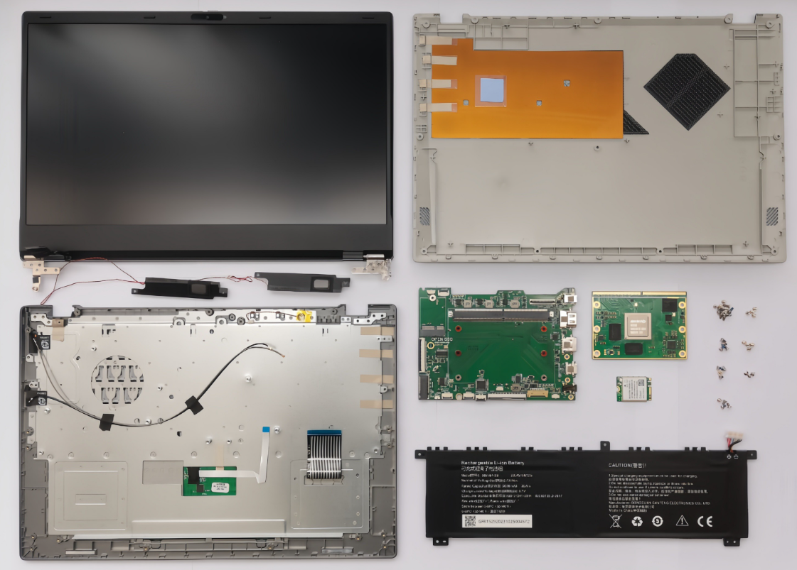

    从上面的底板看,目前是不是没有额外的散热设计,这个不知道会不会造成前面有人问到的温度可靠性和性能的保证问题。虽然有处理器和runtime有温度控制,长时间高温运行会不会加剧ware out,对于拿来当主力本用的场景估计会麻烦?

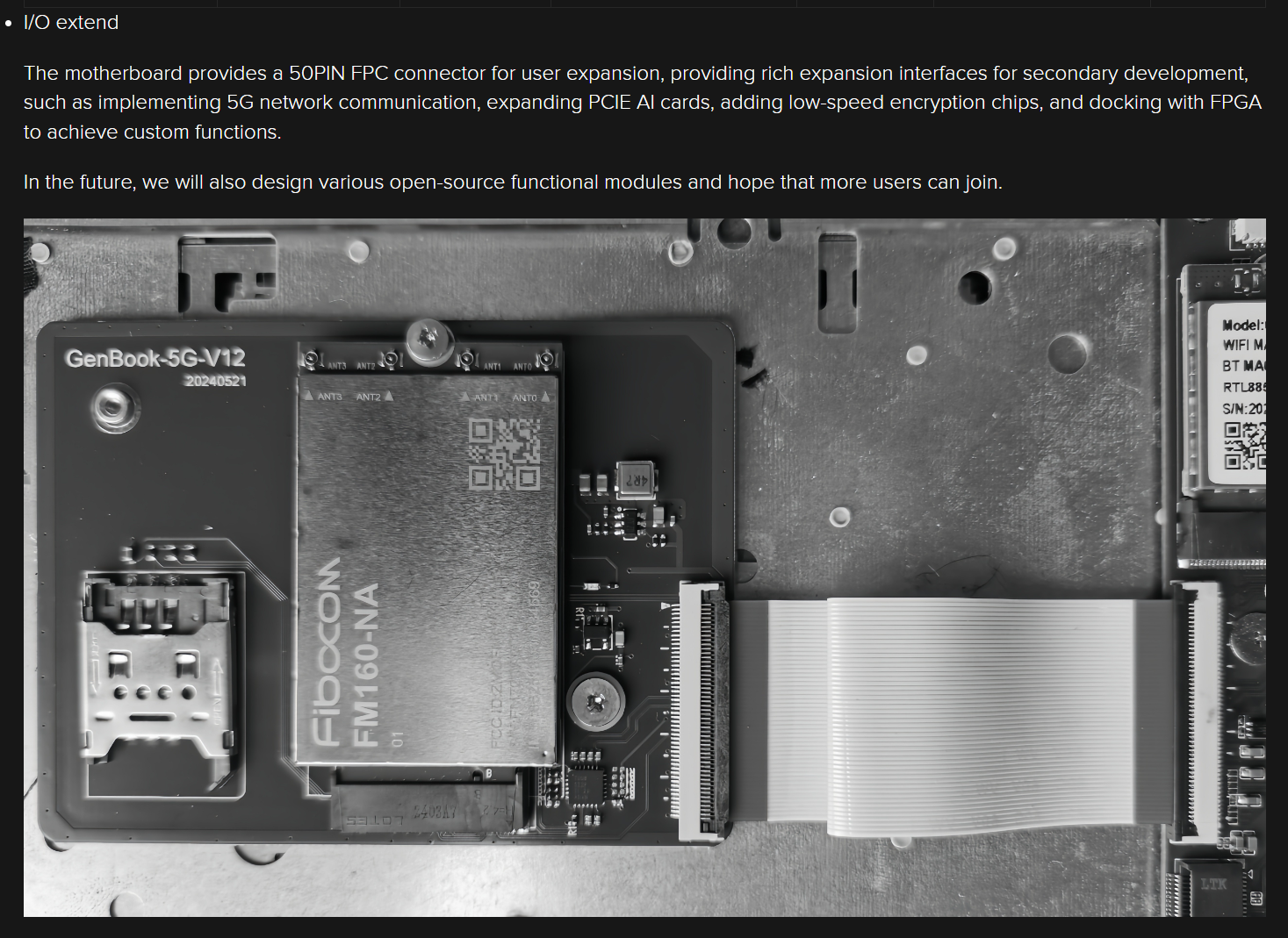

    第二个,关于FPGA的外设连接问题。看到文中专门提到了可能的FPGA的模组,不知道cool-pi对这个部分有什么计划,不过如果要专门设计一定要给FPGA提供自己独立的DDR,并且能够支持CPU测直接通过FPC控制的FPGA烧写。另外,我是在找异构平台做实验,这个FPC是不是也是开源的,能否提示一下在什么资料里能看到这个部分的接口信息,是不是PCIE?

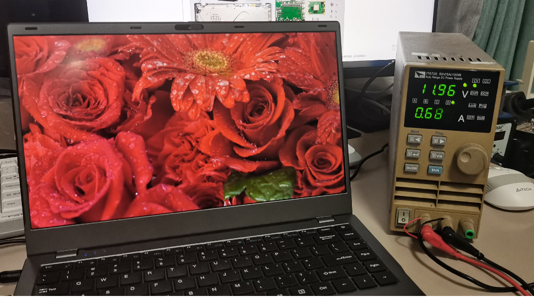

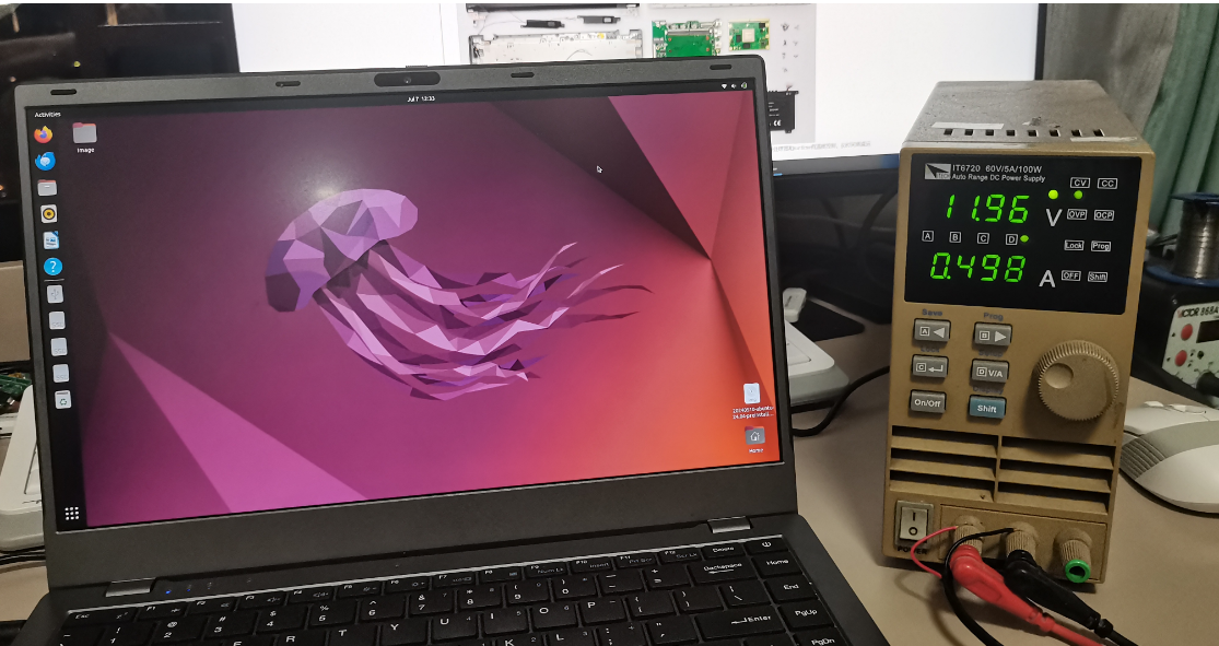

      关于功耗数据这部分,下面数据供参考
      • ubuntu22.04主界面电流在500ma左右,
      • 本地4K高码率视频播放电流在680ma左右
      • 网络视频播放电流在730ma左右
      • 待机电流
        8+64配置 7.4V/6ma 32+64配置 7.4V/8ma
      • 关机电流
        7.4V/270ua
      关于散热处理
      目前采用的被动散热方式可以满足正常的办公 娱乐 包括软件开发编译。但是如果一定要CPU长时间工作在满负载状态,那肯定需要主动散热,这个是由RK3588自身功耗决定的,结合目前平板电脑和手机的散热处理方式,日常使用场景被动散热可以满足要求。
      从半导体的特性分析,长时间的高温是会缩短CPU的寿命。对于能否用来做主力本,还是要评估使用场景。
      机器主板本身是有预留主动散热器风扇接口,这个有条件的话也可以DIY改装,我们可以提供支持。

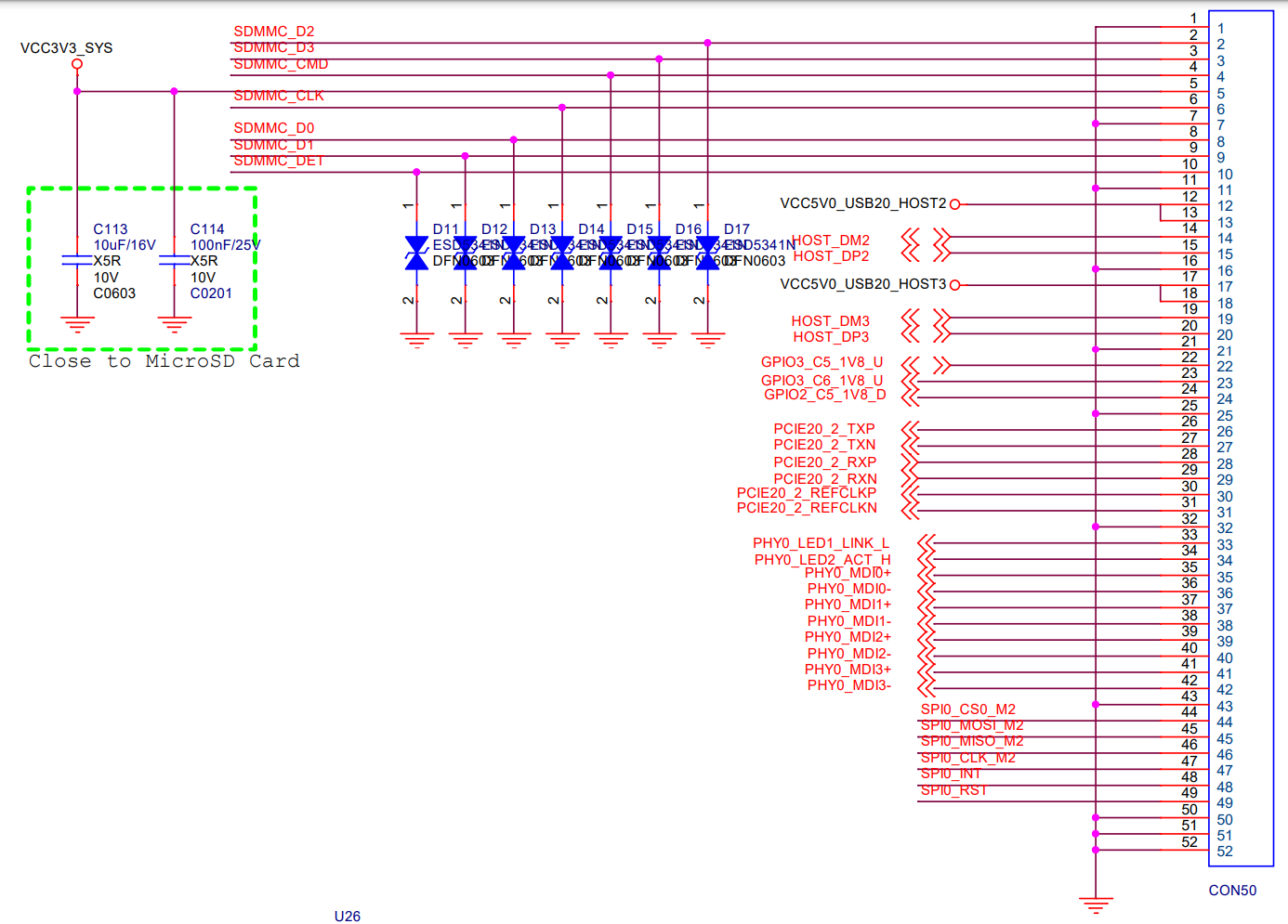

      关于FPGA的连接问题
      目前FPC连接器提供以下接口
      • PCIe 2.0x1/USB 3.0/SATA 3.0 (pick one out of three)
      • 2x USB 2.0 HOST interfaces
      • 1x Gigabit Ethernet
      • 1x SDMMC 3.0
      • UART, SPI, I2C, GPIO
      M 2 Replies Last reply Aug 5, 2024, 11:14 AM Reply Quote 0

                mez62 @george last edited by Aug 5, 2024, 11:14 AM
                @george Xilinx提供了Aller的M.2的PCIE接口FPGA板。Aller A7 FPGA Board with M.2 Interface
                价格似乎$519刀。
                alt text
                国内目前有人在做类似的Xilinx FPGA Artix-7 M.2 PCIE加速卡,M2 FPGA加速卡 开发板。
                alt text
                不知道合适不?
                J 1 Reply Last reply Aug 5, 2024, 11:52 AM Reply Quote 0
                  jack_admin @mez62 last edited by Aug 5, 2024, 11:52 AM
                  @mez62 可以插上试试
