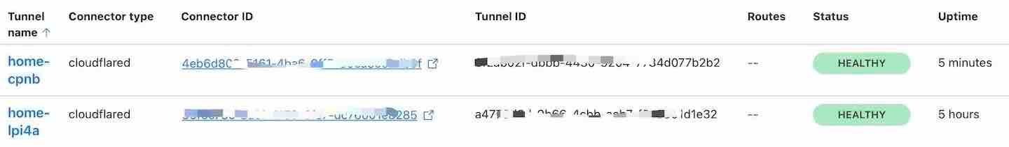

          使用cloudflared tunnel 实现内网穿透。从cloudflare管理界面看,家里的那台笔记本(cool pi)与cloudflare网络频繁断开,导致我远程连接失败。(可以从cloudflare管理界面看到 笔记本最近一次连接的时间)
          如图:上边的为 coolpi笔记本,下边的为另一个设备,也是放家里,在同一个网络。也排查过 coolpi上的cloudflared服务本身未发生重启。

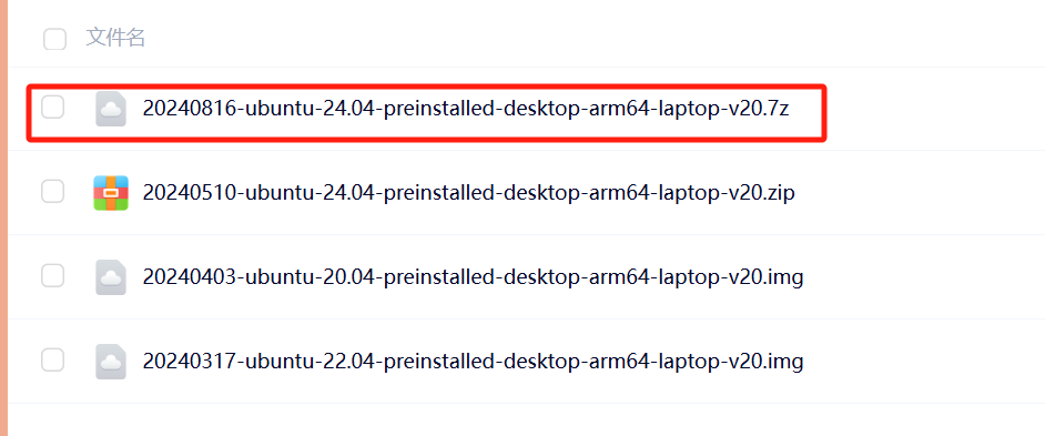

              berkaroad @george last edited by berkaroad
              @george 是上周淘宝店买的预装的 ubuntu 24.04. (你截图第二个文件)

                    george @berkaroad last edited by
                    @berkaroad
                    升级到最新的0816镜像测试。WIFI的firmware有更新到最新。
                    B 2 Replies Last reply Reply Quote 0
                    • B
                      @george 好的,固件从哪里可以下载?

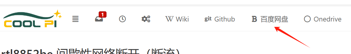

                          @berkaroad
                          百度网盘
