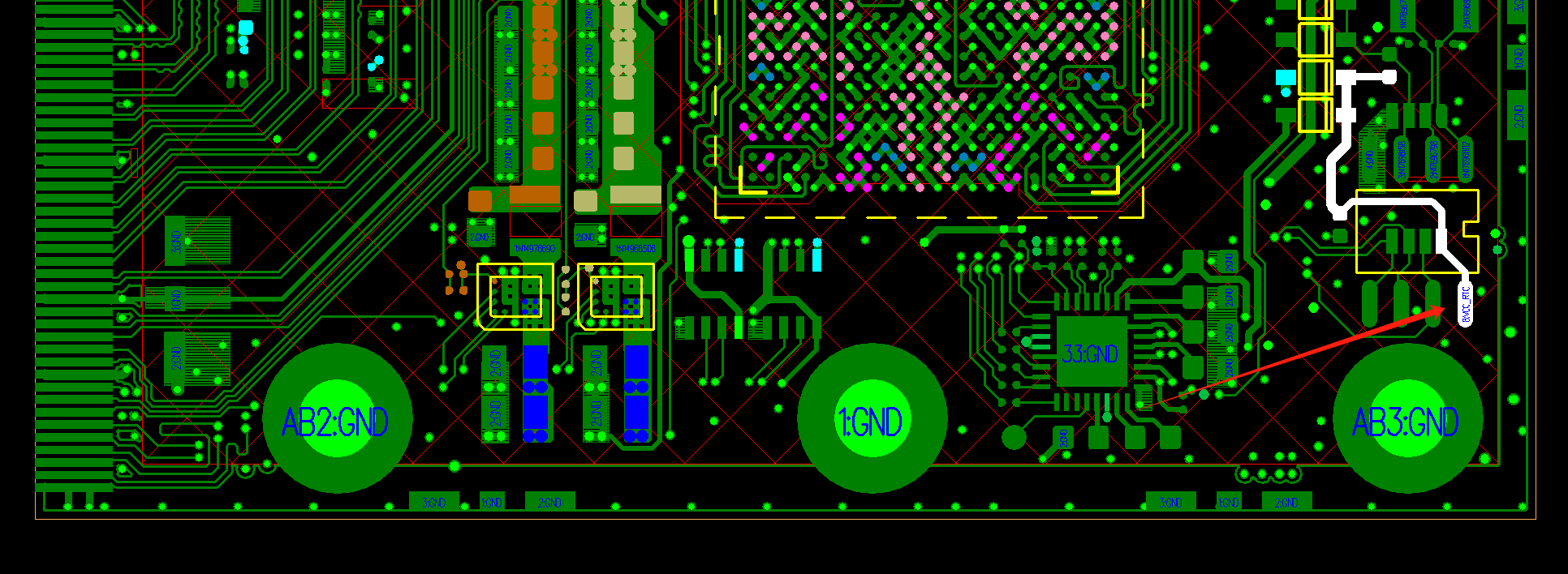

                    测试如下核心板位置,关机的状态下电源是否正常?

                      e80819dc-fb31-451a-b440-26ab0ac50369-lQDPJxOp5s9AMoHNBQDNAhqw8QGX8PGf_jsHG8U8n05uAA_538_1280.jpg
                      这样加的电池
                      测试了有电压
