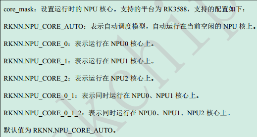

      我一个3588s的板子带了双摄像头 , 推理的核心分别是NPU_CORE_0_1 和NPU_CORE_2 ,NPU_CORE_2的推理时间在70-75毫秒,NPU_CORE_0_1的推理时间在 45-50毫秒。python 语言,debian系统,单个分类 ,
      2个问题:
      • 感觉推理时间有点长呀 ,同样的环境我单个摄像头,用单个NPU,推理时间在60左右, 单摄像头,双NPU,推理时间在35-40,难道推理不仅仅是NPU,还有别的?
      • 3个NPU核心,我的分组01,2 这样貌似不行。NPU_CORE_0和NPU_CORE_1_2,又或者说我的分组是02,1 ,也不行。 核心好像不能随意分组。

        新的SDK已经支持单任务多核处理,最新的SDK 支持的多核情况如下图

          @大法师 这个我看过,我想表达的意思是,多核心的组合要么是0、1 或者0、1、2. 而不能是1、2,或者是0、2。我也试过,会报错

            @ccjjww1222 这个应该是不可以的,只能按照头文件里设定的进行配置。
