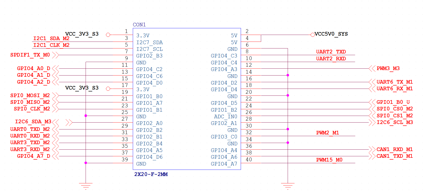

      40PIN扩展接口定义
      原理图
      ROCKCHIP RK3588S GPIO可以复用多种功能,下图原理部分只是定义其中一种,用户可以根据自己产品的需求做修改。RK所有GPIO都可以用作外部中断。可以配置默认上下拉状态及输出驱动强度。
      GPIO功能列表
      序号 功能0 功能1 功能2 功能4 功能5 功能6 功能7 功能8 功能9
      1 3V3
      3 GPIO0_D5   I2C1_SDA_M2       CAN2_TX_M1
      5 GPIO0_D4 PWM3_IR_M0 I2C1_SCL_M2       CAN2_RX_M1
      7 GPIO1_B7       SPDIF1_TX_M0 PWM13_M2
      9 GND
      11 GPIO4_A0     I2S1_MCLK_M0
      13 GPIO4_A1     I2S1_SCLK_M0
      15 GPIO4_A2     I2S1_LRCK_M0
      17 3V3
      19 GPIO1_B2 UART4_RX_M2 PDM1_SDI3_M1   SPI0_MOSI_M2
      21 GPIO1_B1   PDM1_SDI2_M1   SPI0_MISO_M2
      23 GPIO1_B3 UART4_TX_M2 PDM1_CLK1_M1   SPI0_CLK_M2
      25 GND
      27         I2C6_SDA_M3
      29 GPIO4_A3         UART0_TX_M2
      31 GPIO4_A4       I2C3_SCL_M2 UART0_RX_M2
      33 GPIO4_A5     I2S1_SDI0_M0 I2C3_SDA_M2 UART3_TX_M2
      35 GPIO4_A6     I2S1_SDI1_M0 I2C5_SCL_M2 UART3_RX_M2
      37 GPIO4_A7     I2S1_SDI2_M0 I2C5_SDA_M2
      39 GND
      2 5V0
      4 5V0
      6 GND
      8               UART2_TXD
      10               UART2_RXD
      12 GPIO1_A7   PDM1_SDI0_M1     PWM3_IR_M3
      14 GND
      16 GPIO1_A1 UART6_TX_M1
      18 GPIO1_A0 UART6_RX_M1
      20 GND
      22 GPIO1_B0   PDM1_SDI1_M1
      24 GPIO1_B4 UART7_RX_M2 PDM1_CLK0_M1   SPI0_CS0_M2
      26 GPIO1_B5 UART7_TX_M2     SPI0_CS1_M2
      28         I2C6_SCL_M3
      30 GND
      32 GPIO3_B1           MIPI_CAM4_CLK_M1 PWM2_M1
      34 GND
      36 GPIO4_B2     I2S1_SDO1_M0       PWM14_M1 CAN1_RX_M1
      38 GPIO4_B3     I2S1_SDO2_M0       PWM15_IR_M1 CAN1_TX_M1
      40 GPIO3_C3             PWM15_IR_M0

          @george 请问CM5的定义和这个一样吗?谢谢
