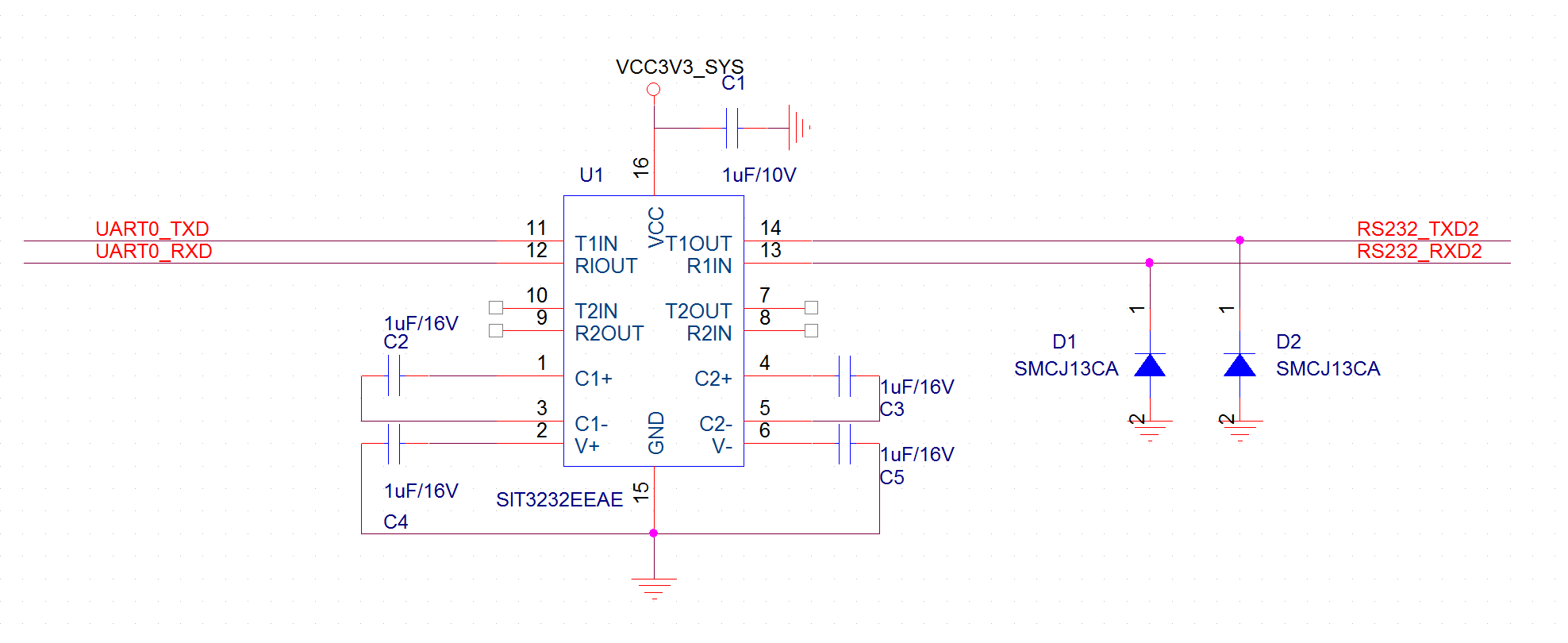

      RS232电路
      SIT3232EEAE.PDF

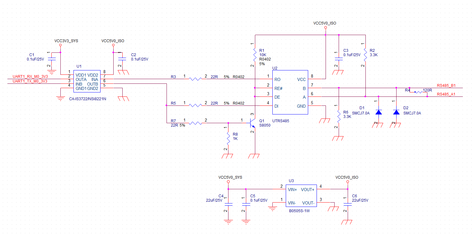

      隔离485电路
      UTRS485G.PDF
      CA-IS3722LS.PDF
      B0505S-1W.PDF

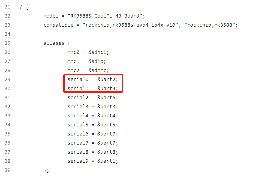

                              请问一下,我这边看完了wiki,我目前理解是,如果从网盘中下载下来的镜像,仅开启了uart2、9、6。其中uart2也就是ttyS0作为debug口。uart9也就是ttyS1和uart6也就是ttyS2作为普通串口。
                              但是我有如下问题:
                              1. 我没有找到uart9(ttyS1)对应的外部引脚,从电路图上看似乎是用来做蓝牙的串口了?
                              2. 如果我希望不改动debug口的情况下,引脚上有至少两个可用串口,是否我需要重写dts,然后重编内核,再打包镜像?我对bsp不太熟,希望大佬指导一下。
                              G J 2 Replies Last reply Reply Quote 0
                                george @银河铁道 last edited by
                                @银河铁道
                                修改DTS配置,然后把编译生成的dtb文件拷贝到boot分区重启即可。
