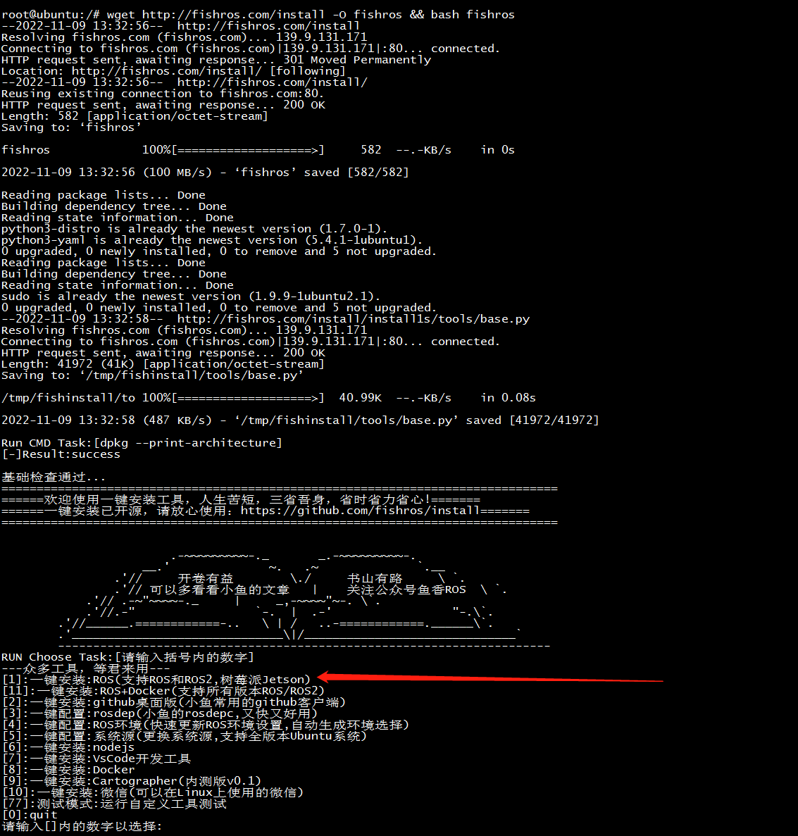

      root登录shell键入如下命令:
      root@ubuntu:/# wget http://fishros.com/install -O fishros && bash fishros

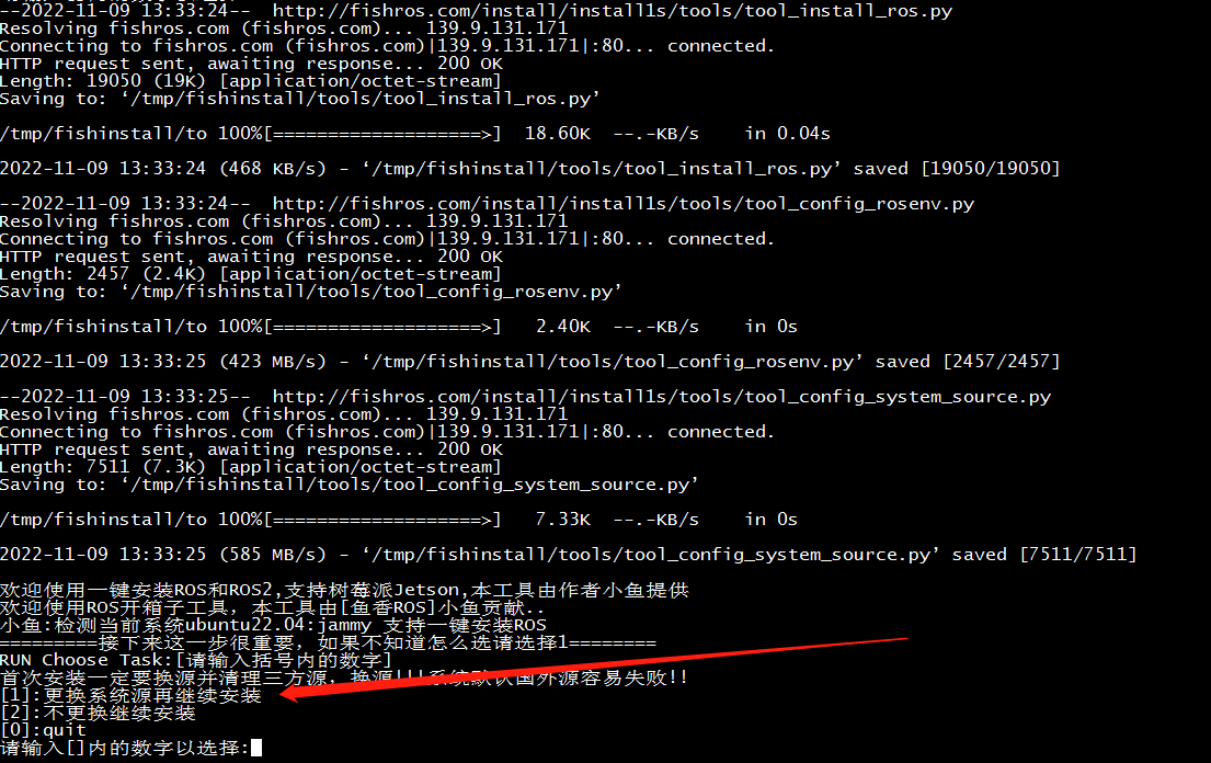

      选择更新源速度会大幅度提高

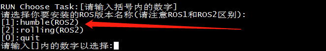

      选择humble

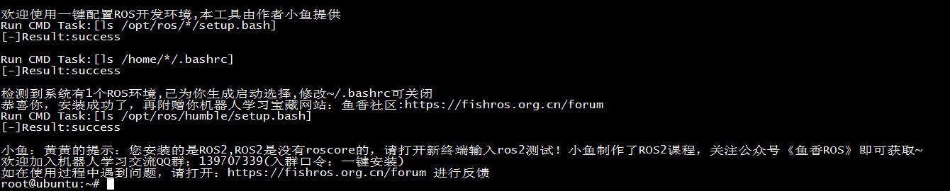

      安装成功界面

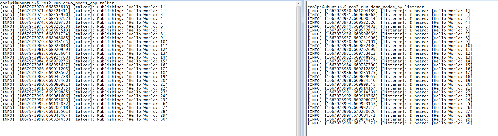

      简单测试:
      两个shell终端分别输入下面两条指令
      $ros2 run demo_nodes_py listener
      $ros2 run demo_nodes_cpp talker

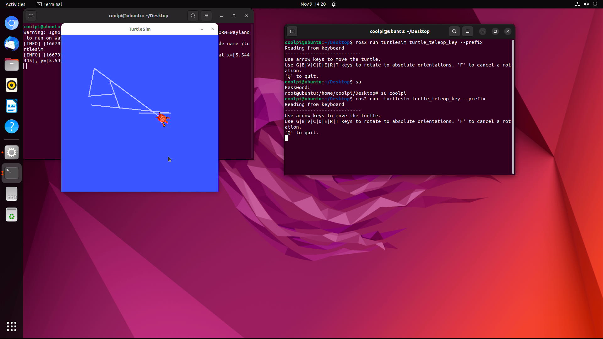

      小乌龟测试:
      两个shell终端分别输入下面两条指令
      $ ros2 run turtlesim turtlesim_node
      $ ros2 run turtlesim turtle_teleop_key
